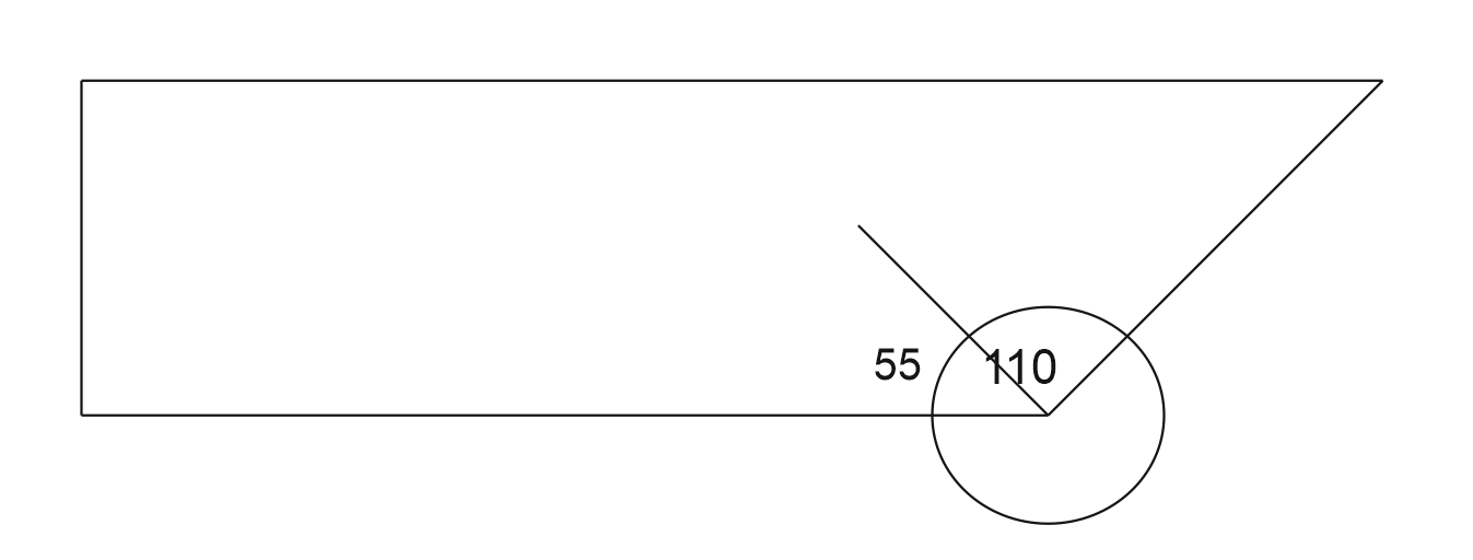

Witam, mam problem z narysowaniem figury z konkretnym kątem. Mianowicie chciałbym narysować taką figurę jak na załączonym obrazku. Dokładnie chodzi mi o stworzenie kąta tak jak to pokazałem. Czy jest ktoś kto wytłumaczy mi jak narysować takie coś? Chcę narysować kąt przykładowo 110 stopni a następnie podzielić go na pół. Wszystko ma być jedną całością.

1. narysuj zwykłą prostą
2. kliknij w nią jeszcze raz, żeby pokazały się strzałki
3. przeciągnij kółeczko ze środka do krawędzi (niekoniecznie, ale będzie wygodniej obracać)
4. Obiekt -> Transformacje -> Obrót (lub Alt+F8)
lub prościej:
natychmiast po narysowaniu obiektu na pasku właściwości pojawia się okienko z pozycją do wpisania kąta obrotu ;)

Dziękuję :) :) :poklon :poklon
