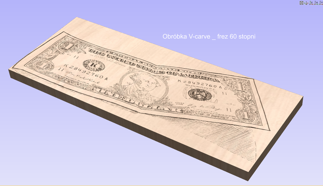

Można to oczywiście robić różnymi automatami, ale efekt ZAWSZE zależy od jakości pliku źródłowego.
Tu w tym Twoim ... no nie jest idealnie, ale ... może to po wyfrezowaniu w Aspire wyglądać np. tak:
.... natomiast wektory tu --> https://megawrzuta.pl/by0uyflu
