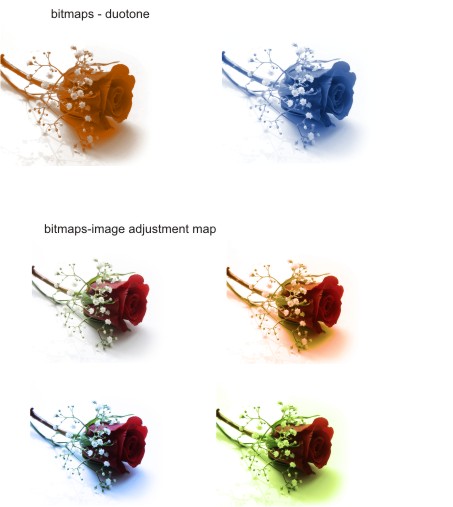

Witam
Mam małe pytanko, jak zrobić coś takiego w corelu draw:
mam zdjęcie np:samochodu i jest on dajmy na to w czarnym kolorze, ale teraz potrzebuję zrobić z tego samego zdjęcia kilka kopii ale żeby samochody na tych kopiach był w innych kolorach, np: zielony,pomarańczowy,różowy...
Jaki tu efekt zastosować?I jeszcze dodam,że te kolory mam dokładnie określone,więc nie mogą to być kolory przypadkowe("jakiś" tam zielony,"jakiś" tam różowy,...)
Dziękuję za ewentualne podpowiedzi.

Karolinie chyba nie chodzi o Painta.
Jeśli chcesz się dowiedzieć jak się to robi w Draw sprawdź ten tutorial http://corel.wodip.opole....pic.php?t=1361.
Napisz jeśli chcesz się dowiedzieć więcej.

Wysłany: 7 Maj 2008, 13:49
napisz, który efekt jest najbliższy

Wysłany: 7 Maj 2008, 14:00
Zdecydowanie ten pierwszy efekt czyli Bitmaps Duotone. Ale te następne efekty też są fajne.
Ale jestem już na dobrej drodze - oczywiście dzięki Tobie.
Dzięki
