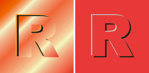

Witam!
Jak uzyskać efekt zbliżony do tego poniżej za pomocą m.in. narzędzia Płaskorzeźba?
Z góry dzięki!

Utwórz trzy identyczne obiekty. Przesuń je odrobinę po ukosie. Górny obiekt ma takie samo wypełnienie jak tło. Środkowy obiekt jest czarny, najniżej położony ma kolorystykę zbliżoną do tła.
Moimzdaniem ciekawiej wygląda płaskorzeźba gdy górny obiekt ma kolor tła a dwa pozostałe obiekty są przesunięte po ukosie, ale w przeciwne strony oraz nadane wypełnienie czarne i szare.
Tu masz plik do pobrania:
plaskorzezba.zip
Pobierz Plik ściągnięto 353 raz(y) 6.68 KB

Wielkie dzięki!
