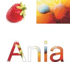

Potrzebuje stworzyć kilka napisów w takim kształcie:
który będzie miał kolor wzoru z pliku JPG?

Wystarczy użyć narzędzia "interakcyjna obwiednia"

A czy jest możliwość użyć jako kolor napisu jakiś motyw z pliku JPG??
Czy istnieje taka możliwość i w jaki sposób można to zrobić??
Qualdi
Dołączył: 08 Mar 2007
Posty: 36
Skąd: Toruń
Wysłany: 8 Maj 2008, 21:52
Jest taka możliwość, otóż zaznaczasz obrazek (jpg) po imporcie do corela, w menu "efekty" zaznaczasz "szybkie kadrowanie" wskazujesz obiekt (w tym przypadku napis, któremu chcesz nadać wypełnienie) i efekt gotowy=> napis z wypełnieniem.

A gdybym chciała wypełnienie takiego napisu utworzyć z dwóch jpg.-ów ? Czy trzeba je najpierw zszyć czy jest jakiś inny sposób ?

To klikasz najpierw na jaden obraz Potem z shiftem na drugi i efekty-szybkie kadrowanie

Dzięki za błyskawiczną odpowiedź :-) ... a gdybym chciała zrobić wypełnienie z pierwszego jpg.-a do połowy wysokości napisu, a z drugiego resztę ?

to z boku napisu stawiasz jedno zdjecie nad drugim na styk grupujesz je ze soba ustwiasz tak aby laczenie bylo w srodku napisu i kadrujesz (szybkie kadrowanie)
