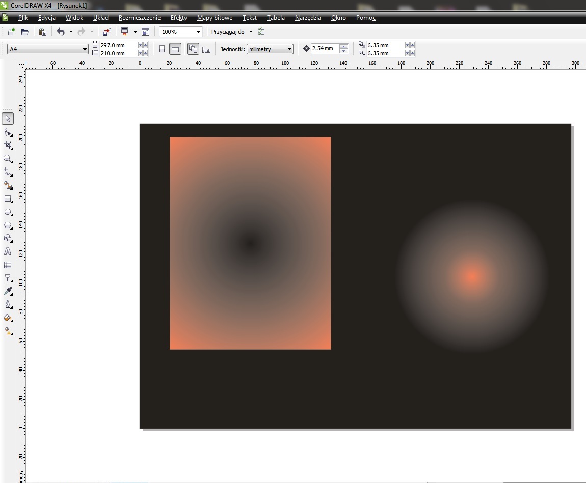

Witam
a jak zrobić takie przejścia z czterech stron?
np. obrazek przenikanie z czterech stron ?

Wysłany: 8 Maj 2016, 20:25
bidon184 napisał/a:
przezroczystosc z czterech stron
Podzielić obrazek na cztery części .
Można również zastosować przezroczystość promieniową .
Pobierz Plik ściągnięto 226 raz(y) 120.06 KB
Wysłany: 8 Maj 2016, 21:27
Kroki:
1. Przezroczystość (efekt).
2. Bitmapa (przezroczysta).
3. Przezroczystość (efekt).
4. Bitmapa (przezroczysta).
5. itd.

Wysłany: 8 Maj 2016, 22:12
restauro napisał/a:
Prawie restauro, prawie ;-) Chłopy, zapomnieliście o tym?
