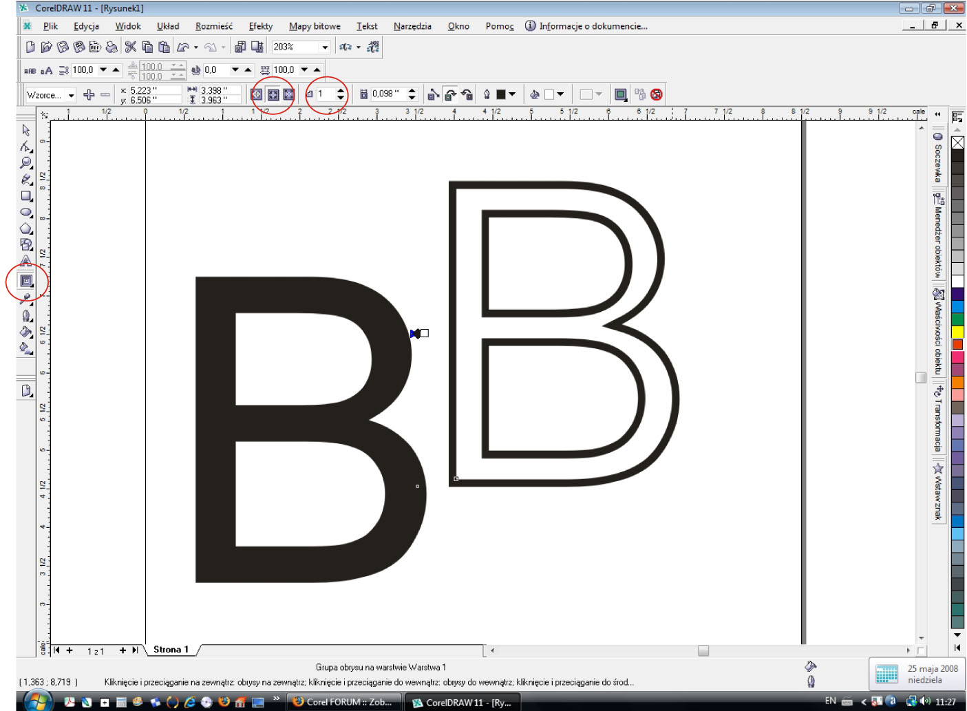

Wysłany: 25 Maj 2008, 11:42
Sprobuj wykorzystac narzedzie "interakcyjny obrys", ustawic "do wewnatrz" i "1 krok"
Pobierz Plik ściągnięto 409 raz(y) 194.38 KB
