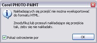

A potem wywala mi to:
"nakłądających się rpzejsć nie można zapisać w formacie HTML". Bez sensu! To niby co, mam zrobić rollovery, które nie są na tych samych pozycjach? Jeden tutaj a drugi gdzieś w rogu?!

Dotychczas robiłem dwa różne pliki graficzne w Corelu i potem wszystko "ubierałem" w kod HTML, ale rpzeciez po to sa takie programy jak Corel by ułatwiać życie a nie je utrudniać? Zaraz wyjde z siebie, co to jest? Nawet z tego przykłąduy Sample2 wywaliłem całą resztę i zostawiłem jeden rollover by było przejrzyścieć, to grzebie w nim a i tak ten głupi komunikat wyskakuje.
Cytat:
Kliknij kolejno Edytuj przejście.
Nie mogę tego wybrać, mam tylko do wyboru "Utwóz przejśćie z obiektu"
Potem mam jedną grafikę (grafike z tekstem - zrobiłem z nich grupę).
Chcę dla przykładu osiągnąć efekt, że po najechaniu zmienia się tekst, albo tekst i kolor grafiki, nie ważne. Klikam na tą grafikę i wybieram by utworzyło przejście, ustawiam w niej artybut "normalny". Potem wklejam dokładnie w to samo miejsce tę samą grafike tylko juz ze zmienionymi kolorami, taką jaką chce aby się zmieniła po najechaniu kursora, zatweirdzam a tutaj ten głupkowaty błąd wyskakuje. Nie wiem wogóle o co chodzi, na każdym kroku jakiś błąd, komunikat i nie wiadomo czemu służące opcje :evil: :evil: :evil:
EDIT:
Czekaj, chyba to rozkmniniłem. Dziękuję za pomoc, dziś jak wstanę to jeszcze to dopracuje.
