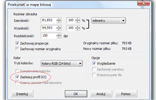

zwroc uwage na zaznaczona (lub moze w Twoim orzypadku nie) opcje...
Pobierz Plik ściągnięto 313 raz(y) 42.87 KB

Corel 12 potrafi czasem wykonać nieprzewidziane zmiany w kolorach zwłaszcza przy eksporcie do jpg gdy projekt roboczy jest w cmyku a zamieniasz go na RGB i odwrotnie. Wyeksportuj do pdf i sprawdź zgodność.
