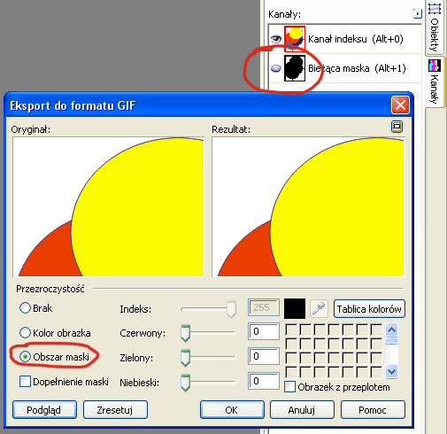

Natomiast co do problemu i gifa w PP oraz maski to w kolejnym okienku po zatwierdzeniu przeksztalcenia do 8 bitowej palety ( - mozna to tez zrobic wczesniej z poziomu edycji programu a nie eksportu) zobaczysz kolejne okienko i tam pod warunkiem ze masz zalozona maske na obiekt (zaklada sie ja skrotem ctrl M) zobaczysz dostepna opcje maskowania gifa -
ponizej przyklad. Zaznaczylem na palecie kanalow, maske i w oknie eksportu.
a ten plik ktory wrzucilem wczeniej byl spod 12 i z CorelDRAW...czyli tez sie dalo.
pozdr
Pobierz Plik ściągnięto 433 raz(y) 22.8 KB
