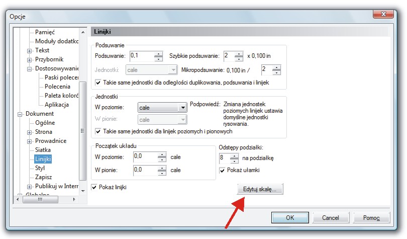

Czy jest na forum jakiś opis odnośnie ustawień "Corela"tak by można było stosować skalę np: 1:500 czy 1:1000 jak to robić by dostosować tworzony rysunek np do skanu mapy w określonej skali i z wymiarować elementy w tej samej skali dostosowując wymiary rzeczywiste rysowanych elementów np terenu, urządzeń może jakaś lektura. Obecnie staram się wymiary rzeczywiste przeliczać na wymiar np w skali 1:500 po czym przenoszę wynik na skan mapy ,oraz opisuje ręcznie ,a przecież jest w Corelu narzędzie wymiary które to mogło by wykonać tę operacje przypisując również odpowiednie jednostki (np. metry) Troszkę z tym kombinowałem (widok-opcje-linijki-skala) lecz efekty marne. Nigdzie nie znalazłem dobrego i prostego opisu jak to zrobić może się nie da inaczej jak na piechotkę i dalej liczyć kalkulatorem.

Ctrl+J (opcje)
Dokument/Linijki/Edytuj skalę (zobacz rys) i ustawiasz na ile potrzebujesz...
