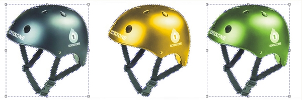

Ja zrobiłem to tak: Dopasowanie>Zamień kolory... Chyba o to chodziło ;-) Pewnie już tym próbowałeś, bo to w końcu narzędzie zrobione właśnie w tym celu, ale jakoś nie zawsze chce działać... Też miałem z tym problem, a wtedy trzeba kombinować. U mnie pomogło zresetowanie ustawień narzędzia Zamiany kolorów i ostrożne posługiwanie się suwakiem Zakresu.
[Nie wiem czemu u mnie dwa ostatnie kaski dziwnie się wyświetlają? Jeśli też tak macie to kliknijcie żeby powiększyć i jest OK]
Kask z lewej strony to wersja oryginalna, a złoty i zielony po zmianie koloru

xxlukaszxx, włąśnie "Zamień kolory" tez próbowałęm i nie zawsze działa.
Co do tego jak się wyświetlają grafiki, to powiem, ze miałem i mam tak samo! Czego to jest wina? Obrazki w mianiaturcy wyglądają idiotycznie! Zupełnie tak jakby ludzka ręka ingerowała
