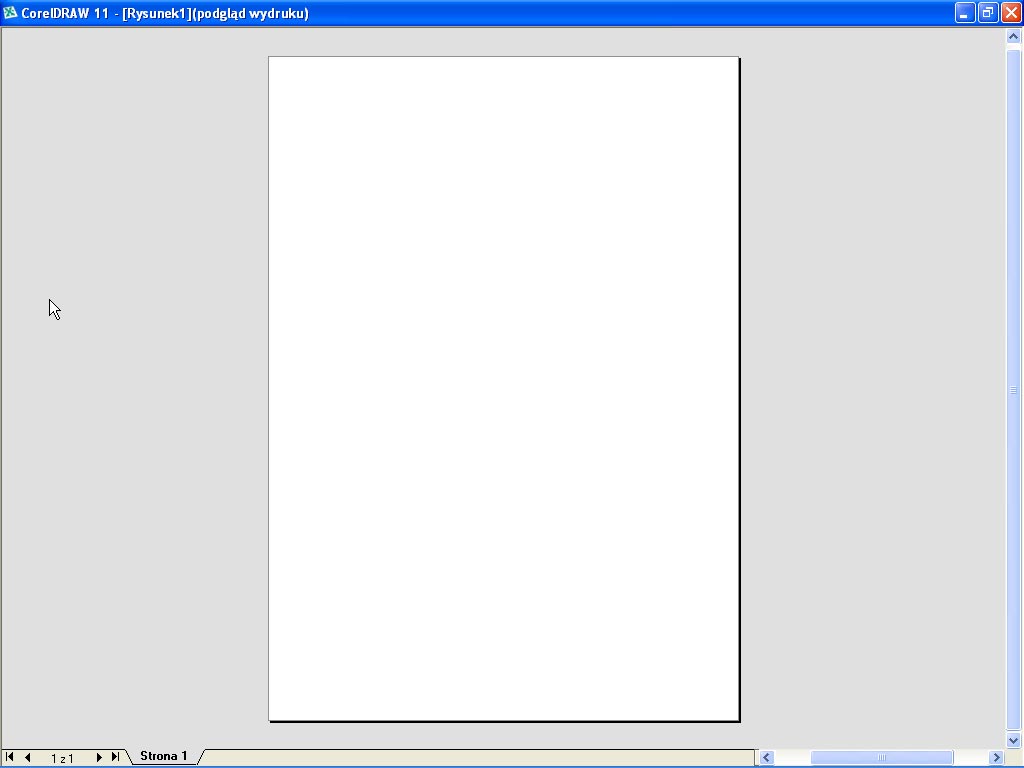

Chyba się nie zrozumieliśmy. Nie ma żadnego paska na górze. Oprócz paska ramki samego programu (generowanego przez system operacyjny, nie przez program). Proponuję w takim razie żebyś najpierw sama spróbowała tego o czym napisałem. Wyłącz absolutnie wszystkie możliwe paski, linijki, łącznie z samym paskiem menu (tak jak to opisałem w pierwszym poście) i sama spróbuj tego co napisałaś. Zaręczam że nie jest to takie proste. Gdyby było, nie pisałbym o tym tutaj... Nie możesz kliknąć na jakimkolwiek pasku i przywołać ów "pasek menu" skoro nie ma ŻADNEGO paska. Absolutnie żadnego, za wyjątkiem systemowej ramki programu. Swoją drogą ciekawe, że w ogóle istnieje taka możliwość w Corel'u. Trochę chora możliwość jak na mój gust... No ale cóż. Czekam na jakiś lepszy pomysł. Bo sam sobie też wyłączyłem ten pasek, żeby pomóc koleżance w potrzebie... Tak więc obecnie stoję przed widmem reinstalacji programu co niespecjalnie mi się uśmiecha... No ale jeśli nikt na nic lepszego nie wpadnie to chyba to jedynie mi pozostanie.
P.S.
W załączniku zrzut ekranu dla lepszego zrozumienia sytuacji.

Twoja znajoma, zuch-dziewczyna, lubi wyzwania :-) Spróbuj przywrócic ustawienia domyślne przy odpalaniu programu wciskając klawisz F8.

hardcore :O, zobacz w Narzędzia/Dostosowywanie/paski poleceń może klik na zresetuj pomoże ale nie jestem pewien a sam boje się sprawdzić bo jeśli to nie pomożę to zostane bez pasków :P

Hmm, ja sobie usunąłem wszystko i F8 podczas uruchamiania Corela'a przywróciło i menu i guziki i pasek stanu - przynajmniej na CD12.

Hmm, a u mnie na 11 niestety nic to nie dało... Owszem, przy starcie nawet pokazał okienko "Czy przywrócić domyślne ustawienia fabryczne" (czy coś w tym rodzaju), ale podgląd wydruku pozostał bez zmian - czyli bez żadnych pasków. Reinstalka.
