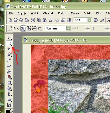

Mogę :-) . Otwierasz w PP swoje zdjęcie. Z przybornika wybierasz narzędzie Maska prostokatna. Klikasz na zdjęciu ( kursor zamieni się w krzyżyk z prostokącikiem) w lewym górnym rogu w pewnej odległości od brzegu obrazka i trzymając wciśnięty LPM ciągiesz po przekątnej w prawy, dolny róg tegoż zdjęcia i następnie zwalniasz przycisk myszy. Pojawi się czerwona maska w kształcie ramki. W górnym menu kliknij na Maska i wybierz polecenie Dopełnienie. Maską pokryje się środek zdjęcia. Następnie z menu wybierz Efekty-> Rozmywanie-> Rozmywanie Gaussowskie i ustaw na jakieś 5 pikseli. Ok. i usuń maskę. Zapisz lub zresetuj i ustaw inne wartości dla rozmywania. :-)
