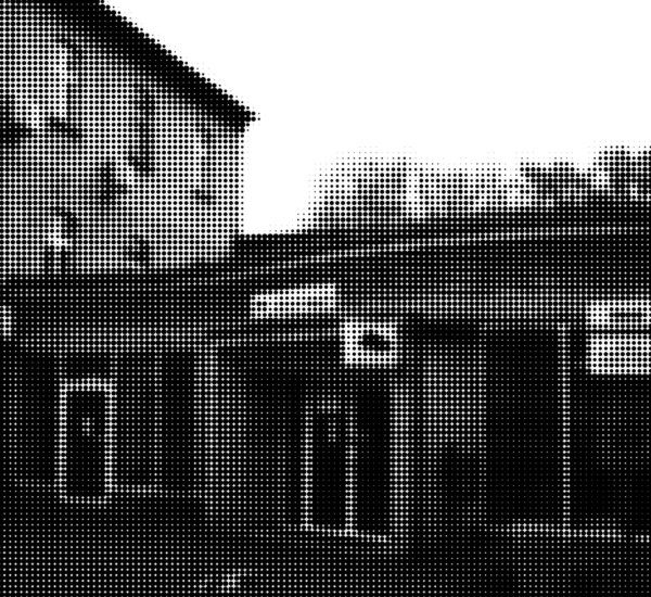

No bawiłem się nim ale to chyba nie do końca to bo wychodzi coś takiego (nie sugeruj sie kolorem, to sobie później zmienie).
Pobierz Plik ściągnięto 474 raz(y) 130.65 KB

ten efekt jest edytowalny np mozna zmienic kat, efekt suwaka przy czerni, mozna tez rozjasnic zdjecie przed zastosowaniem efektu w okreslonych partiach napewno mozna wiecej "wycisnac" z tego zdjecia...
