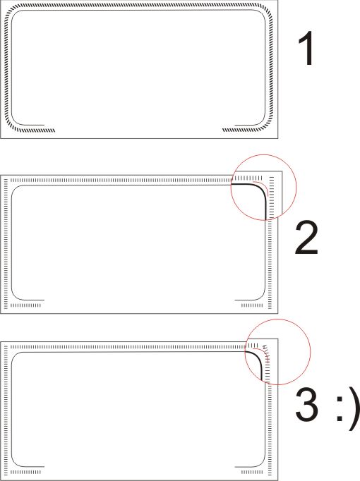

witam was jak zawsze z usmiechem :)
nie wiem co się staneło amnezja , za upojny weekend czy jak............?
nie mogę sobie poradzić z ułożeniem "ornametu" do ramki
jpe'g , cdr w załączeniu
układa mi się tak jak nie chcę ( 1)
a chcę aby w narożnikach "kreski układały się prostopadle do łuku" -> nie idzie mi
może i można ręcznie ale ......
popatrzcie na to hmm ?

a jak to robisz?
wbij kursor od tekstu w sciezke (ten ksztalt) i wpisuj litere l i powinno byc ok
Jej wyglad tez mozesz sam dostosowac bo mozna zrobic w corelu taka czcionke wiec to moze byc dowolna grafika, zreszta mozliwe ze mozna to tez zrobic za pomoca rozpylacza ....ale tego nie sprawdzalem.

I GITARA DZIĘKI ZA rozjaśnienie :):):):):)
