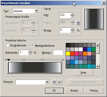

Witam, to nic więcej jak przejście tonalne . Rozwijasz przed ostatnią ikonkę na pasku narzędzi (F11), i tam właśnie jako 2 w kolejce jest ta funkcja.
Ustawienia na przykładzie.
