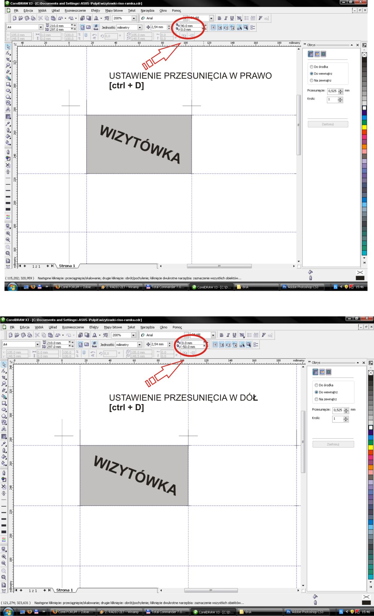

wrzucam ci adash gotową ramkę ( stosuję od lat) oraz 2 screeny jak ułożyć w paru ruchach -:)
stronę do wydruku oraz łatwego cięcia (pasery)
pozdrawiam
