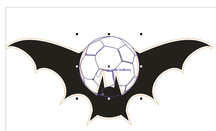

Jak pokolorować taki obrazek (piłkę), nie reaguje na żadną komendę. Jak pokolorować każde pole osobno?

Witam, TUTAJ znajdziesz rozwiązanie.Lub może to śmiesznie zabrzmi, ale czy obiekt nie jest przypadkiem zgrupowany :-)
Tak, był. Połączyłęm go, ale nadal nie mogę nic zrobić. Chcę po prostu pokolorować osobno każde pole rodem z painta.
Załączam CDRa: http://wyslijplik.pl/download.php?sid=iedvX2Lq

Z tego co widzę musisz rozkombinować ścieżkę (po zaznaczeniu obiektu kliknij kombinację klawiszy: Ctrl+K lub z górnej belki narzędziowej wybierz:arrange-breakpath656apart-enter). Niestety czeka cię teraz łączenie pojedyńczych linii w obiekty. Moja propozycja - znajdź gotową piłeczkę w Clipartach lub obrysuj używając tej za wyjściową. Powodzenia...
