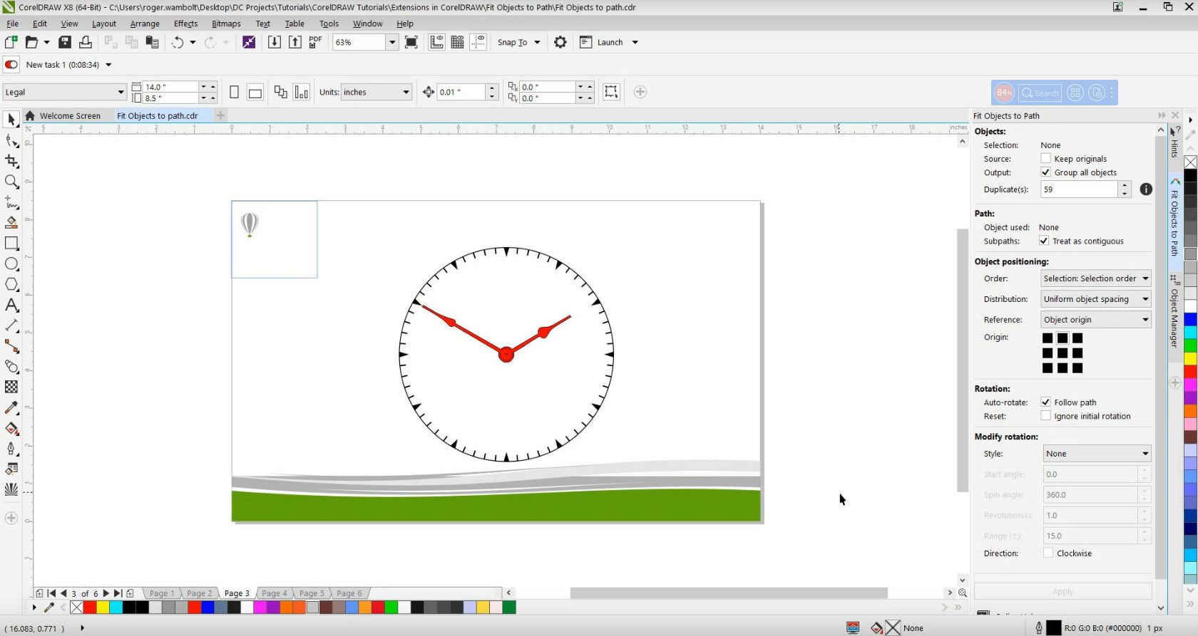

W X8 można to zrobić jeszcze inaczej ( zobacz filmik )
http://corel.wodip.opole....p?p=72452#72452
