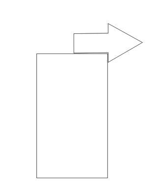

chce zrobić potykacz ze strzałką umieszczoną na jego górze i mam problem
potykacz ma mieć 40 na 70cm, chce żeby lewa część strzałki miała dokładnie 40cm,a prawa taki kształt jak w załączniku. jednak jak próbuje ją edytować to czubek strzałki zmienia sie razem z resztą.
jest jakis sposób na edycje tylko długości lewej części??

Nie jestem pewien czy dobrze zrozumiałem, ale możesz spróbować tak:
zamień strzałkę na krzywą (zaznacz wskaźnikiem a potem ctrl+Q)
kliknij na nią 2 razy wskaźnikiem albo użyj narzędzia shape i potem zaznacz węzły na prawej albo lewej krawędzi i przesuń je klawiaturą lub myszą o tyle ile chcesz

pisząc potykacz chodzi mi o coś takiego:
POTYKACZ
strzałka ma znajdowac sie na jego górze, docelowo mają się w niej znajdować diody led żeby przyciągało większą uwagę
DKTW dzieki, udało się zrobić tak jak napisaleś
