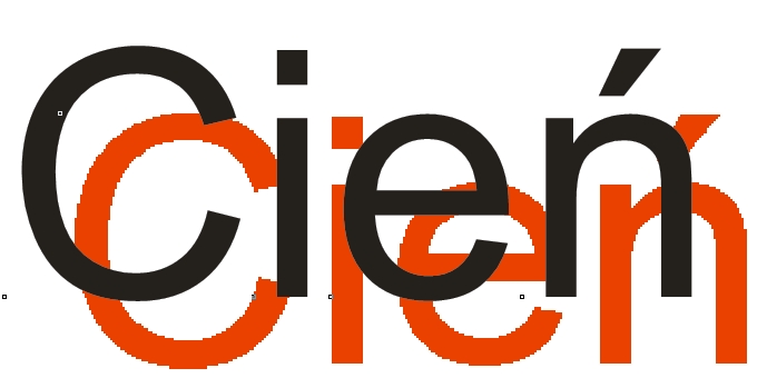

Witam Panstwa:)
W zalaczniku mozna zobaczyc z czym mam problem. Nie wiem czym spowodowane jest, ze cien zaczal sie robic schodkowany. Do tej pory takie zjawisko nie wystepowalo, a sprawa jest na tyle delikatna, ze koncze projekt albumu i na sam koniec taki numer mi wyskoczyl. Dla scislosci taki efekt zrobil X3. Ktos moze sie spotkal z takim problemem?

Czy to jest na pewno cień utworzony narzędziem interaktywny cień? wygląda to jak bitmapa w niskiej rozdzielczości.

Efekt cienia w Corelu można właśnie powiedzieć że jest bitmapą która też ma jakąś rozdzielczość, którą można nawet regulować. Rozdzielczość efektów można znaleźć w Narzędzie>Opcje>Obszar roboczy>Ogólne>Rozdzielczość Renderowania. Rozdzielczość ta jest ustawiana dla nowych obiektów, czyli jeżeli zmienimy tu rozdzielczość, w obiektach w których było coś nie tak niestety nic się nie zmieni, trzeba będzie jeszcze raz zastosować cień. Standardowo ustawia się efekty na 300dpi.
Nawet przy małych rozdzielczościach to nie razi aż tak bardzo dopóki nie ustawi się cienia tak jak ustawił go Highflyer (czyli 100 krycia, 0 wtapiania).

I zaden z Was niezgadl, ale po kolei...
@Dooshek
Wiem jakich narzedzi uzywam do ucielesnienia moich wizji, wiec widzisz taki cien po raz pierwszy pewnie;) Wierz mi, ze to nie jest bitmapa:/
@nev555
Niestety to co napisales, znam doskonale. Dzieki, ze klikales, lecz oczywiste sprawy pominalem w mojej pierwszej wypowiedzi. Poprostu Corel ni z gruchy ni z pietruchy stwierdzil, ze cien bedzie wygladal jak schody i juz:P I jeszcze jedno zrob sobie cien z rozmyciem i odpowiednio powieksz, a zobaczysz pasmowanie. Dlatego na tym etapie nie mozna cienia przyrownac do bitmapy, poki sie nia nie stanie:)

Wiesz na pierwszy rzut oka tak to wyglądało, jakoś nie mam pomysłu co się mogło stać. Jak masz ochotę to możesz gdzieś wrzucić jakąś próbkę, próbowałeś to może poprawiać gdzieś na innym kompie?

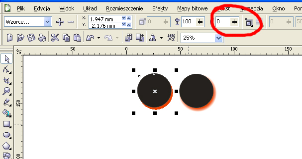

dla mnie tez wydaje sie byc wszystko ok
zmień tylko wtapianie na inna wartość niż 0 i wtedy juz cień nie bedzie schodkowany

I tu musze powiedziec, ze tak to nie dziala po prostu, a bynajmniej nie dzialalo przed wgraniem servis pack'ow i przez jakis czas potem. Chcialem pozbyc sie problemow przy zmianie cieni na bitmape a tu po jakims czasie zonk sie pojawil tego rodzaju:P
@ bodekart - To, ze cien nie bedzie schodkowany przy innej wartosci wtapiania to jest oczywiste, ale nie na tym mi zalezy. Chodzi wlasnie o zerowe wtapianie, a bawienie sie w kopiowanie i przesuwanie odpowiednio obiektow wzgledem siebie jest malo wygodne. Poza tym od cienia jest narzedzie cien, a nie powiedzmy duplikuj, no i wygodniej sie tego uzywa jesli probuje uzyskac zadowalajacy mnie efekt.
