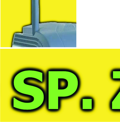

taki obrys czy kontury który z przezroczystego "wchodzi" w pełny kolor ?
Pobierz Plik ściągnięto 327 raz(y) 66.39 KB

jeżeli w corelu chcesz to zrobić to ja bym zrobiła obrys czarny najpierw, zamieniła na mapę bitową, a następnie nadała mu rozmycie gaussowskie.

zapraszam do pobawienia sie z narzędziem cień
jak sie odrobine pokombinuje to uzyska sie taki sam efekt jak na rysunku

1. zaznaczamy dany obiek/teksty
2. kopiujemy i wklejamy go (tak, by bylo pare obiektow)
3. jeden z obiektow (pod wartstwa) zaznaczamy i wykonujemy na nim nastepujace czynnosci:
EFEKTY -> SZUM -> Maksimum
4. Nastepnie: Tworcze -> Przydymione szklo
