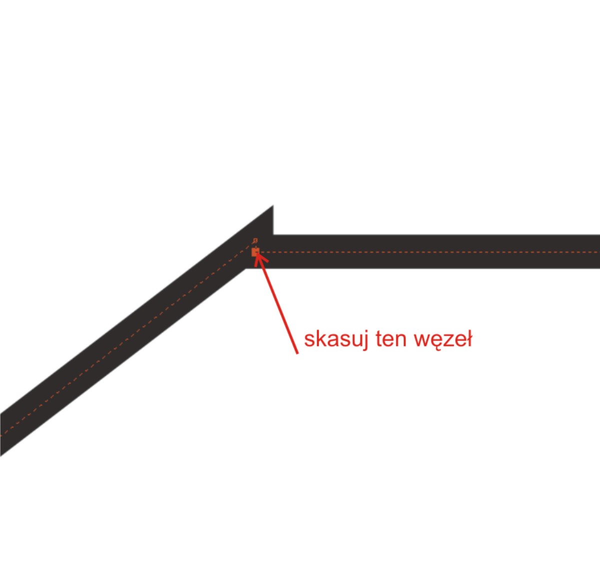

Mam coś takiego jak na zdjęciu poniżej, jak połączyć te elementy? Jak widać w prawym górnym rogu coś tam mi się udało zrobić, jednak został mi tam wystający kawałek linii po spawaniu próbowałem na kilka sposobów ale nie udało mi się tego pozbyć, na zdjęciu dokładnie tego nie widać ale załączam też plik CDR (wersja załączonego pliku 9.0, pracuje na Corel X3). To co udało mi się zrobić robię tak: rozciągam trochę prostokąt pionowy tak aby cała końcówka ukośnego była pod pionowym i robię "uprość" wtedy teoretycznie otrzymuję ładnie przycięty element ukośny, po tej operacji zmieniam wymiar elementu pionowego na oryginalny i robię spawanie elementu ukośnego z pionowym i wszystko jest prawie ok, prawie gdyż jak wspomniałem na zewnętrznym łączeniu elementu pionowego z ukośnym z elementu ukośnego wystaje jeszcze ostry kawałeczek linii i nie mam pojęcia jak się tego pozbyć, rozmiary elementów pionowych i ukośnych mają pozostać bez zmian.

Sprawa jest bardzo prosta, używasz narzędzia F10 prawy klik w węzęł dajesz usuń , jest wiele możliwości usuwanie, dodawanie poprzez taką kombinację uzyskasz każdy kształt.
Pamiętaj aby obiekt zawsze był zamieniony na krzywą Ctrl Q.

jak wyżej, poglądowy rysunek w załączeniu

dzięki wielkie, pomogło :)
