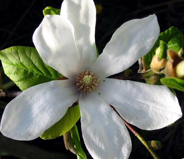

Witam.
Chciał bym mojej siostrze w prezencie z okazji ślubu podarować logotyp oraz stronę internetową jej firmy. Oczywiście nigdy nie tworzyłem logo. Inspiracji szukam wciąż. Wpadłem na pomysł by w logo umieścić Magnolię. Ma to związek z nazwą firmy "Zawsze Maj", a magnolia jest kwiatem który kwitnie w maju. Siostra zajmuje się ogrodnictwem.
Mój problem polega na tym, że nigdy nie wykonywałem takiej wektoryzacji. Chodzi mi o takie niuanse jak cień czy kontury. Był bym wdzięczny, gdy by ktoś dal mi parę wskazówek na początek od czego najłatwiej zacząć, by wydobyć choć minimum naturalności z tego kwiatka :)
Z góry dziękuje za pomoc.

Zdjęcie kwiatka
Pobierz Plik ściągnięto 339 raz(y) 80.35 KB

Witam, na początek to może trochę o posługiwaniu się krzywi beziera i rysowaniu odręcznym.
1.Importujesz takie zdjęcie do DRAW, Ctrl I, po imporcie dajesz prawy klik / blokuj obiekt
2. Rozwijasz 5 ikonkę na pasku narzędzi wybiera narzędzie krzywe beziera. Obrysowujesz krzywą kontury kwiatu , pamiętaj aby kolorować dany obiekt krzywa musi być zamknięta.
Poniżej masz link do strony gdzie jest doskonale przedstawione jak się posługiwać krzywi beziera, i nie tylko.
To by było na razie na tyle, niby to podstawy i nic prostszego ale proponuję dobrze się zapoznać z krzywymi beziera ponieważ to podstawy grafiki wektorowej.
http://corel.wodip.opole.pl

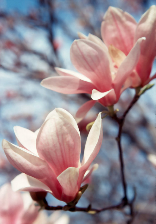

Tak Beziera :) Chodzi mi raczej o wycieniowanie tego :) W ten sposób, by było uproszczone i było widać w nim kwiat. Mam problem jak wyodrębnić dno kwiatowe z pręcikami ? Jest jakiś prosty sposób na to? Dołączam plik co udało mi się zrobić na razie.
magnolia z której korzystam
Pobierz Plik ściągnięto 408 raz(y) 41.26 KB

Ok, zapodałem wypełnianie siatką w twoim pliku. Rozwijasz ostatnią ikonkę na pasku narzędzi.(siatka) zadajesz wypełnianie właśnie siatką.Zaznaczasz dany obszar sitaki chwytasz kolor z palety który cię interesuje i upuszczasz .
pozdr
logo_ma1.cdr
Pobierz Plik ściągnięto 347 raz(y) 21.92 KB

Dzięki wielkie :) Mam jeszcze jedno pytanie odnośnie środka kielicha. Jak można najłatwiej odzwierciedlić pałeczki?

Rysujesz elipsę F7, rozwijasz 12 ikonkę na pasku narzędzi traktujesz tą elipsę interakcyjną głębią w dół.Następnie Ctrl K, i już możesz osobno kolorować twoją pałeczkę :-) załączam pliczek podglądowy o co mi chodzi z tym kolorowaniem .
Pozdr
kwiat.cdr
Pobierz Plik ściągnięto 372 raz(y) 14.3 KB
