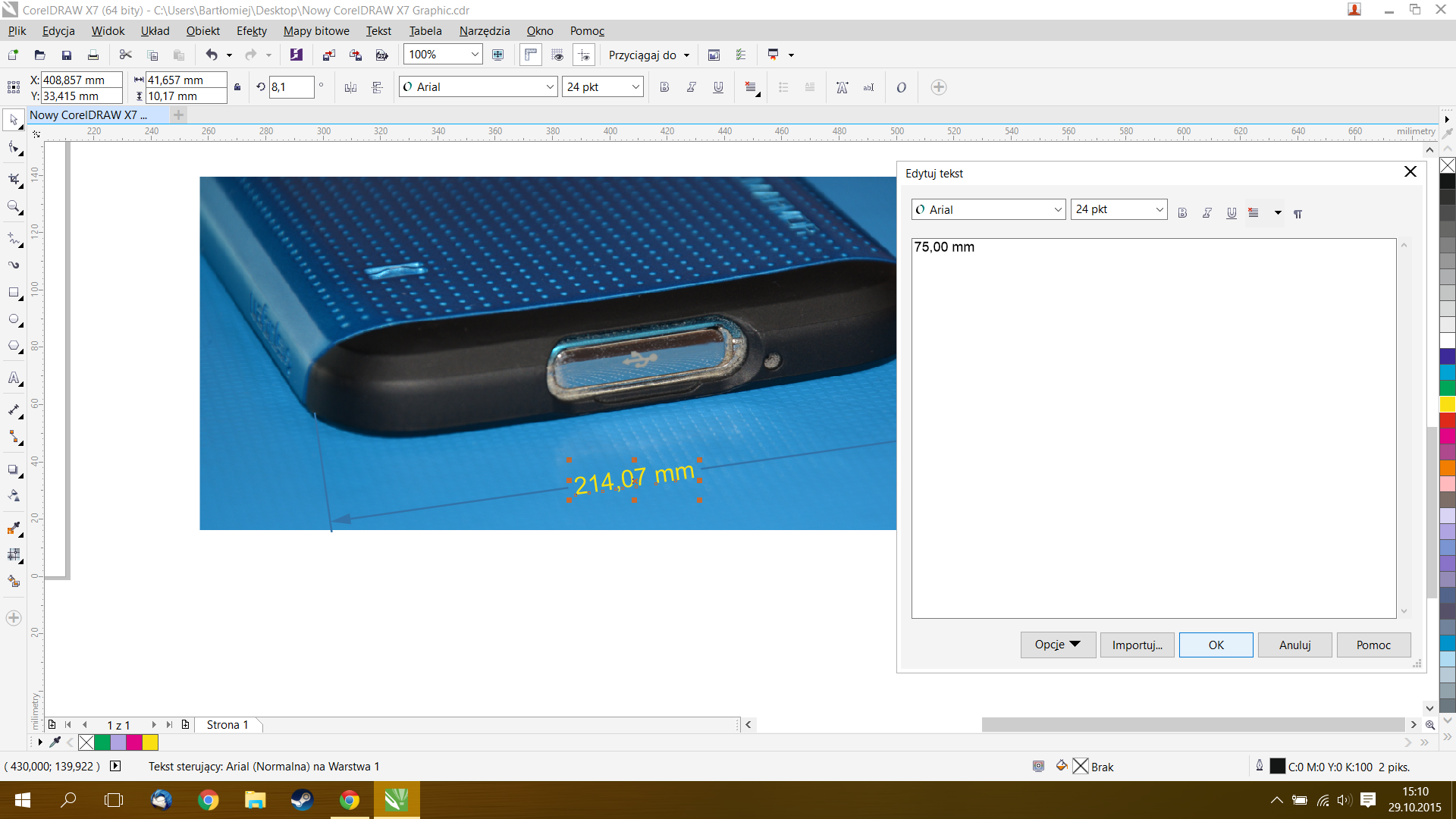

Witam Serdecznie,
Mam do Was może banalne pytanie, ale nie potrafię sobie poradzić.
Wymiaruję np. obudowę telefonu i chciałbym edytować wymiar aby poprawić go na rzeczywisty wymiar. W oknie do edycji tekstu zmieniam wartość i akceptuję. Niestety tekst wymiaru nie zmienia się. W ustawieniach nie znalazłem rozwiązania. Proszę o pomoc. W np. AutoCadzie działa to bez problemu.
Z góry dziękuję.
Pozdrawiam :)
Pobierz Plik ściągnięto 280 raz(y) 1003.44 KB
Wysłany: 29 Październik 2015, 16:52
Z wymiarowaniem jest związany przełącznik, który nazywa się "dynamic dimensioning" i być może od wyłączenia tego (standardowo jest włączone) zależy czy tekst da się zmienić, czy nie?

  Wysłany: 30 Październik 2015, 08:21
Super, dziękuję; działa ;-)
