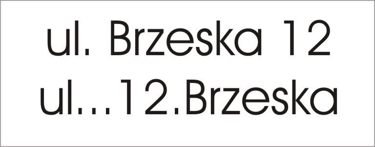

Witam
mam nastepujący problem. Wpisując np nazwę ulicy, a potem kropkę Corel dodaje mi więcej kropek i przestawia kolejność liter. wygląda to tak (u góry właściwy układ tekstu, wklejony z notatnika, a poniżej to samo wpisane w cdr):
http://i3.photobucket.com...k/ulbrzeska.jpg
problem ten miałem na cdr11, czego można by się spodziewać po tej wersji, ale okazało się, że to się powtarza również w x4.
będę wdzieczny za jakąś receptę, bo domyślam się, że nie jestem odosobniony z tym problemem;)

Ja z reguły mam wyłączone wszelkie autokorekty bo częściej denerwują niż pomagają.
Jeżeli wyłączysz Opcje>obszar roboczy>tekst>szybkie sprawdzanie>zamiana tekstu podczas pisania to powinno pomóc, chyba :)
Możesz też wyrzucić ten wyjątek w tej tabelce poniżej, też chyba :)

racja, jest to denerwująca, trzeba odznaczyć wszelkie korekty i sprawy auto w opcjach tekstu

Jak dla mnie to wystarczy tylko na liscie autokorekty poszukac wyrazow, do ktorych te kropki sa dodawane, najczesciej sa to skroty (np.: m.in., prof., itp.) i je usunac aby Corel nie robil poprawek automatycznie. Nie ma sensu wylaczac calej autokorekty, bo moze byc przydatna niekiedy:)
