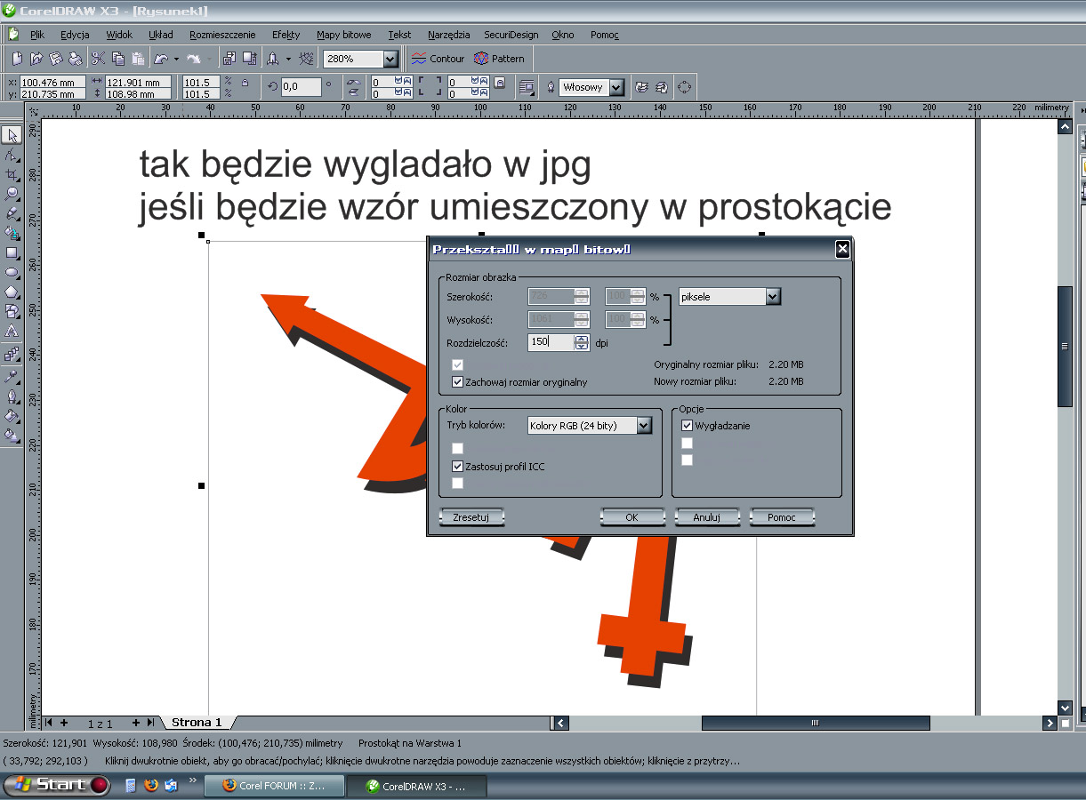

witam. mam 2 problemy:)
pierwszy to: jak np zapisuje cos w "jpg" (logo) to po otwarciu napis jest na rowno z krawedzia tego pliku. jak zrobic zeby byl jakis rowny odstep z kazdej strony??
a druga sprawa jest taka: robie nowe okno i wpisuje wymiar np. "320x240" a i tak po zapisaniu np. "jpg'a" i tak zmienia sie format na calkiem inny. robie cos i chcialbym miec to 1:1 w jakims formacie. czyli jak to zrobic? sam nie wiem. pozdr

podstawowe odpowiedzi znajdziesz w dołączonych plikach. Prosto, bez zbędnych tłumaczeń-wszystko widać
Pobierz Plik ściągnięto 211 raz(y) 207.37 KB
przykład.pdf
Pobierz Plik ściągnięto 248 raz(y) 8.44 KB

marol dzieki wielkie!!!
