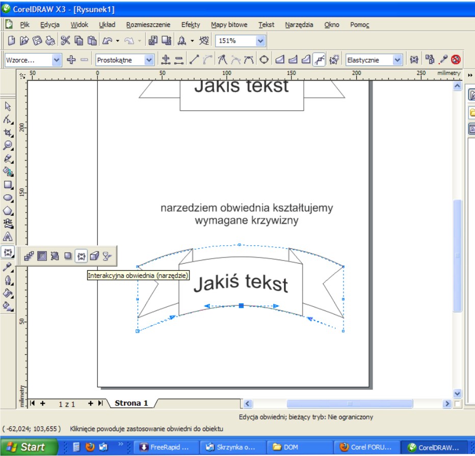

Otwieram kształty podstawowe/gwiazdy i wybieram jedną z dwóch wstęg. Jak je zaokrąglić? i przy okazji tekst wpisany w nie?
Z góry dziękuję za pomoc.

Najprościej jest to zrobić wg wskazówek z załączonego pliku. Życzę powodzwnia
