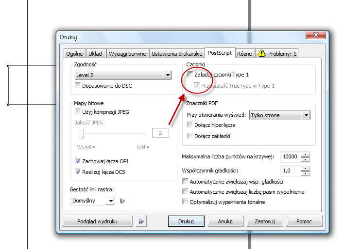

Wysłany: 24 Wrzesień 2009, 10:59
W opcjach drukowania, w zakladce PostScript odhacz "Załaduj czcionki TrueType" (patrz zalacznik), moze pomoze...

Wysłany: 28 Wrzesień 2009, 16:10
Serdecznie dziękuję za pomoc. Użyteczna okazała się wskazówka pani Joasi. Oczywiście dziękuję też Wawelowi za chęci. Prawdopodobnie problem wziął się stąd, iż użyłem czcionki open type. Pozdrawiam.
