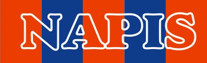

Tak jak w temacie. Chciałbym wypełnić tekst tłem (patrz załącznik), ale nie jednolitym. Tam gdzie jest tło czerwone - litera (lub jej część) ma być granatowa, a gdzie tło granatowe - litera żeby była czerwona. Jeżeli ktoś wie jak to zrobić, to proszę o odpowiedź. Pozdrawiam.

Jeżeli masz to u siebie na wektorach to proponuję skopiować tło, pozmieniać kolory, połączyć z napisem i nałożyć na stare tło :)
Jeżeli masz to w jpg-u tylko to można to bardzo łatwo narysować i robić te kroki co wyżej...

W załączniku masz wszystkie kroki rozrysowane
1. Narysuj prostokąt i skopiuj go (najlepiej 5 razy w bok, a dwa zbędne później skasuj) - zakładam, że to wiesz jak zrobić. Utwórz tekst bez wypełnienia i z konturem (ja na razie stosuję kolor żółty aby odróżniał się od tła)
2. Przesuń tekst dokładnie na środek 3 rozsuniętych prostokątów.
3. Zaznacz prostokąty i tekst. Wybierz z górnego menu Rozmieszczenie > Połącz (jeżeli chcesz aby tekst miał dalej biały kontur, to przed wykonaniem tej czynności skopiuj tekst)
4. Narysuj granatowy prostokąt o rozmiarach 3 prostokątów czerwonych i przesuń go na sam dół. Możesz teraz umieścić tekst z białym konturem na gotowym rysunku.

Dzięki roland za dokładne opisanie problemu.
Jeszcze odnośnie pkt 3., to pierwszy w kolejności trzeba zaznaczyć tekst i później prostokąty, inaczej nie otrzymamy zamierzonego efektu (przynajmniej tak było w moim przypadku).
