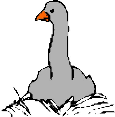

Witam
Pomóżcie PROSZĘ
Przez jakiś czas nie korzystałem z klipartów.
Teraz po otwarciu pliku wszystkie odcinki pomiędzy węzłami które były krzywymi stały się odcinkami prostymi :shock:

Kliparty od zawsze leżały w firmie. Wielokrotnie z nich korzystałem i było wszystko ok. Teraz zarówno przy normalnym otwarciu za pomocą corela jak i imporcie obrazy są poszarpane a po powiększeniu widać że wszystkie krzywe składają się z odcinków prostych (od węzła do węzła same proste)

Efekt jest taki jakbym napisał literkę S przekształcił na krzywe, zaznaczył wszystki węzły i przekształcił w odcinki prostej. Dalej jest litera S ale zniekształcona. PROSZĘ POMÓŻCIE

możesz umieścić tu taki przykładowy "popsuty" wektor?
pzdr.
KserGRAF
Wiek: 49
Dołączył: 09 Paź 2009
Posty: 10
Wysłany: 9 Październik 2009, 19:07
Robi się. To jest wyeksportowany JPG, Oryginał jest metaplikiem(WMF)

...a nie jest przypadkiem tak ze format wmf nie obsluguje krzywych?,
Symuluje je bodaj wlasnie z odcinkow prostych dopiero nastepca wmf czyli emf radzi sobie z lukami.
EMF powstal na bazie WMF aby uzupelnic niedostatki tego formatu.
Zreszta jak zrobisz luk w Corelu i wyeksportujesz go do wmf a nastepnie zaimportujesz to luki beda skladac sie z odcinkow prostych.

WMF symuluje krzywe odcinkami prostymi ale i tak nie wygląda to tak jak kolega pokazał. Pisał zresztą, że wielokrotnie korzystał i było ok. Sam nie wiem. WMF to stary i niebezpieczny format. Może warto zainwestować w coś nowszego? ;)

Jeżeli jest tak jak mówisz to dlaczego pół roku temu pliki otwierały się normalnie w krzywych??
Nie sprawdzałem wcześniej jakie rozszerzenie miały pliki ale same na płytce rozszerzenia się nie pozmieniały :cry:
Może się coś popaprało w typach plików (opcje folderów) mam ustawione pod rozszerzeniem WMF typy plików CorelDRAW X3 Graphic

Sprawdzilem ten plik wmf w kilku roznych programach i we wszystkich wyglada tak samo czyli wszystko sklada sie z prostych odcinkow, co nie dziwi skoro w specyfikacji formatu wmf jest mowa o tym ze luki sa symulowane krotkimi prostymi odcinakmi.
Oczywiscie gdyby klipart byl przygotowany w taki sposob ze luk sklada sie z bardzo wielu wezlow to luk bylby bardziej gladki.
Wiec byc moze te pliki ktore otwierales wczesniej byly zlozone z wiekszej ilosci prostych, lub byly tez zapisane w innym formacie niz wmf.

Pewnie jest tak jak pisze Wawel ale protestuję przeciwko niedocenianiu formatu WMF. Bardzo często odbiorca nie ma Corela albo nie wie co zrobić z EPSem - wtedy WMF jest idealny bo praktycznie każdy ma Office'a i tam idealnie wchodzi WMF. Z jednym może zastrzeżeniem - lepiej zamienić czcionki (jeżeli są) na krzywe.
Co do felernego WMFa z gęsiami to prawdopodobnie został zepsuty przez nadpisanie jakąś wersją już źle (automatycznie) przetworzoną. Nie pozostaje nic innego jak znaleźć oryginał.
