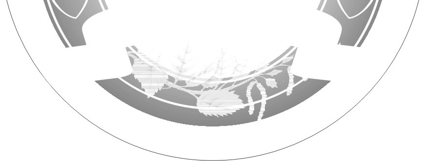

Hej :) Mam problem. Pracuje w drukarnii przy sitodruku i mam problem przy puszczaniu naswietlania ctf z bitmapami. Wszystkie inne krzywe sa ok a bitmapy sie rozsupuje ( sa cale popaskowane ;) ). Nie wiem wlasnie czemu, bo jak do tej pory wszystko gralo, a tych naswietlan robilam juz mnostwo. Ktos moze zna powod? Bede wdzieczna za rade ;-)

A do jakiego formatu eksportujesz? Eps? Pdf? Ps? Tiff?

Drukuje do pliku, to jest .ppd
Pomykla ;-) prn

Chyba jako ps, lub prn przy uzyciu ppd? i Jaki level?

A to paskowanie występuje od razu nia sicie, czy po wydruku? Napisz też coś o mapie bitowej, (rozdzielczość itp.), wygląda jakby coś przykrywało tę część bitmapy, jakas soczewka, czy coś?

Level mam 1.
Bitmapa wlasnie nie ma zadnych efektow. A paskowanie wystepuje od razu jak podgladam plik prn wiec nawet tego nie puszczam do naswietlarni bo wiem co bedzie ;-) Bitmapa to CMYK, 32-bitowy kolor, rozdzielczosc 300dpi,tiff

Na tym podgladzie to wyglada tak jakby mapa bitowa z przezroczystoscia - te listki byly nalozone na wektor.
Co juz z zalozenia powoduje problemy z przezroczystoscia.
Rozwiazan jest kilka
1. rasteryzacja pliku - czyli splaszczanie przezroczystosci. (niestety kosztem wektorow, a jesli ten wektor jest w pantonie to juz zupelnie jest problem mozna sie ratowac kolorami dodatkowymi w plikach wielokanalowych w programie ktory to obsluzy czyli ps, lub pp od wersji bodaj x3, lub rozbicie tego na warstwy i oddzielne swiecenie)
2. Zrobienie tej mapy bitowej z tlem bez maski przezroczystosci ale uzyskanie przezroczystosci przez sciezke oddcinania, lub kadr, na to samo wychodzi. Przy ps Level 1 jest ograniczenie w ilosci segmentow krzywej do 1500.
3. Level 3 obsluguje maski zgodnie ze specyfikacja jezyka ps, ale nie wszystkie naswietlarnie przyjma plik Level 3. I tez zawsze moze cos "sypnac"

Wlasnie ostatnio tak sobie poradzilam, ze zrasteryzowalam cala strone i bylo ok. Jeszcze z tym powalcze i zobacze co wyjdzie. Dzieki wielkie za pomoc :mrgreen:

Uzupelniajac temat.
W zalaczniku wrzucam plik na ktorym wlasnie zasymulowano przezroczystosc - choc jej tam nie ma, wiec odpada problem z przezroczystoscia, a tez nie traci sie ostrosci krawedzi na tekscie pod zanikjacym cieniem.

Wlasnie wpliku mialam tez przezroczystosci i z tym problemu nie bylo, tylko te bitmapy. Jakos sobie z tym poradzilam rasteryzujac cala strone. Tylko ciekawosc mnie zzera dlaczego tak sie podzialo a nigdy wczesniej nie bylo takich problemow ;-)

Na 80% to zasluga przezroczystosci, nawet zdziwilbym sie gdyby mapa bitowa z przezroczystoscia (bez jakis zabiegow i przy Level 1) w pliku ps byla bez paskow.
Mozesz wykasowac z projektu wszystkie mapy bitowe ktore maja przezroczystosc lub usunac przezroczystosc i sprawdzic taki plik czy to cos zmienilo. Mozesz tez wrzucic plik cdr na forum to mozna bedzie obejrzec...bo moze tez w projekcie sa inne "efekty tworcze" :-) .
Kiedys rozmawialem z jednym grafikiem z duzego wyd. ktore proj. kartki pocztowe uzywajac do tego Corela i bardzo niezadowolony ze nie ma do dyspozycji Illustratora pow. ze "tu nie ma zartow bo to Corel", :-) wiec rastrowal wszystko co tylko bylo potencjalnym zagrozeniem dla druku. I jest to najbezpieczniejsze ale moze nie zawsze jest to optymalne.
pozdr.
A tak pozatym to jesli robisz plik pdf zamiast ps, czy prn to CorelDRAW sam zrastruje przezroczystosc na mapie bitowej.
