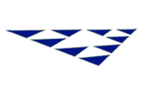

Witam serdecznie !
potrzebuję istrukcji tutorialu lub pomocy w wykonaniu takich trójkątów w wektorach
podglad w załączniku

Rysujesz trójkąt, powielasz go po skosie tak by utworzyć większy trójkąt, grupujesz i traktujesz narzędziem perspektywa.

Proszę bardzo dla ułatwienia ;-)
http://www.youtube.com/watch?v=BP5ejqJwfcI

WIELKIE DZIĘKI !!! :-D
