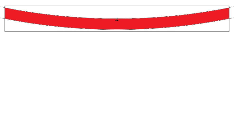

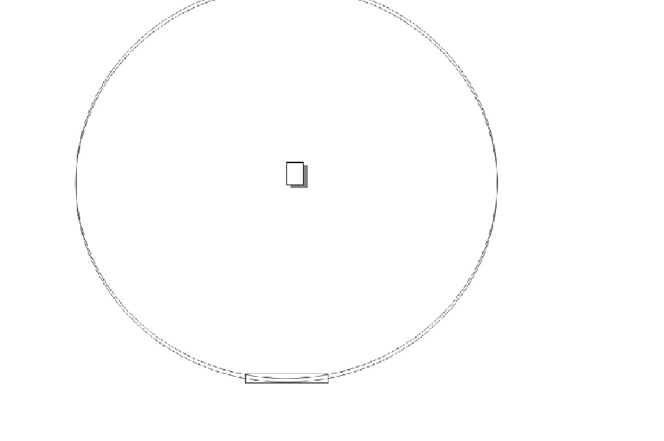

Witam!!
jestem początkującym corelowiczem i mam taki problem : mam dwa okręgi przesunięte względem siebie o 52mm w pionie tak jak w załączniku (schemat) i chce otrzymać dwa łuki połączone pionowymi liniami i nie mam pojęcia jak to przyciąć :( jeżeli ktoś by mógł mi krok po kroku wytłumaczyć jak sie do tego zabrac
to co na czerwono to właśnie chce otrzymac
Pobierz Plik ściągnięto 362 raz(y) 29.6 KB
Pobierz Plik ściągnięto 358 raz(y) 26.24 KB

1. Narysuj dwa okręgi i przesuń je.
2. Zaznacz oba okręgi i wybierz Rozmieszczenie > Kształtowanie > Przytnij
3. Usuń zbędny okrąg
4. Narysuj prostokąt, o takich rozmiarach, by obejmował tą część która ma pozostać.
5. Wybierz Rozmieszczenie > Kształtowanie > Część współna

o to chodziło ale sposob przedstawiony przez Rolanda jest szybszy do zrobienia ale dziekuje za zainteresowania
