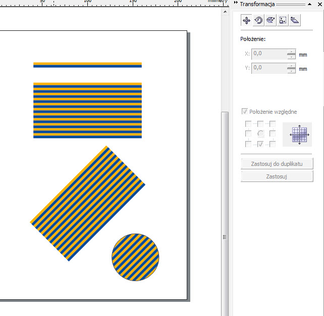

prosze o krotkie i najprostsze wytlumaczenie jak na obiekcie zamknietym umieścić linie pochylone pod katem 45 stopni. linie te maja byc dwukolorowe tej samej grubości;)

mozna narysowac prostokat (szerokosc taka jaka ma byc szerokosc lini) wypelnic kolorem, potem skopiowac i nadac drugi kolor. potem oba prostakaty kopiowac tyle razy ile potrzeba (najlatwiej i najszybciej korzystajac z transformacji (wlaczyc wczesniej Okno/Okno dokowane/Transformacje). potem obrocic o 45 stopni (trzymajac Ctrl) i na koniec umiescic prostokaty w kadrze (Obiekty/Szybkie kadrowanie/Umiesc w kadrze)

a wie ktos moze jakie wartości nalezy wpisać <jesli robię tą metodą korzystając z opcji deseń> aby paski byly tej samej grubości?
