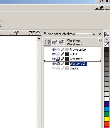

mmmm tyle razy probowalam i nie ma ustaw warstwy, po lewo na dole.mam numery budynkow na jednej warstwie i same budynki na innej,tylko jak zrobic zeby ta pierwsza byla widzoczna? hmm i dzieki za trud:]

Złap za warstwę i przestaw kolejność w menedżerze.

dzieki o to mi chodziło,,udało się;P takie proste //
