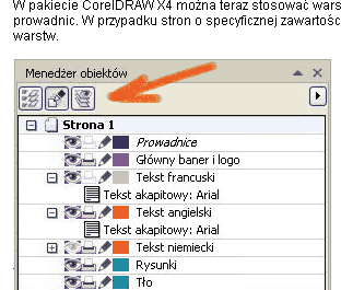

Witajcie, czy ktoś obeznany moglby mi wyjaśnić dlaczego nie moge rozwijac warstw w menadzerze obiektów? Nie widzę znaczkow + tylko same nazwy warstw. Nie ma znaczenia czy otworze starszy projekt (w którym do tej pory były one widoczne, a każda z warstw składała się z kilku podwarstw), czy utworze nowy dokument. Warstwy są płaskie.

Nacisnij te ikone zaznaczona strzalka i zobacz czy to cos zmieni.

Niestety nie, zreszta klikalem ja wczesniej. Przejrzalem rozne opcje i helpa zanim zdecydowalem sie nabazgrac na forum, bezskutecznie. Czekajac na jakas odpowiedz, zniecierpliwiony siegnalem po jedyna metode w zasiegu mojej reki - reinstalacje programu. 15 minut czekania i po klopocie :) najwyrazniej byl to jakis blad w programie, bo teraz (czyli juz po fakcie) wskazana przez Ciebie ikona działa jak nalezy. Pozdro
