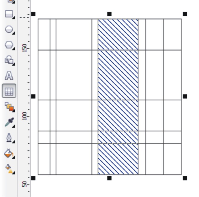

tak, to samo narzędzie w wersji anglojęzycznej to "table tool"...
Zaczynam myśleć, że sobie żartujesz i tyle ;)
W załączniku tabela z komórkami o różnych rozmiarach i zaznaczoną jedną kolumną.
Słowo harcerza, że zupełnie jak Word.
pzdr.

Jarku nie jest tak jak piszesz. Można dowolnie modyfikować rozmiar kolumn i wierszy bezpośrednio po umieszczeniu tabeli w dokumencie.
http://www.corel.com/serv...t/1200587240775
Cytat:
* Select the Table Tool in the tool-box and change the size of the cells in the table by dragging the lines of the cells to fit the layout. You can drag the lines, when the cursor changes to a double arrow.
* You can also merge the cells together. Select the cells by dragging across them with the mouse. Then right-click and select Merge Cells in the popup menu. Selected cells are shown with a hatch pattern.
pzdr.
