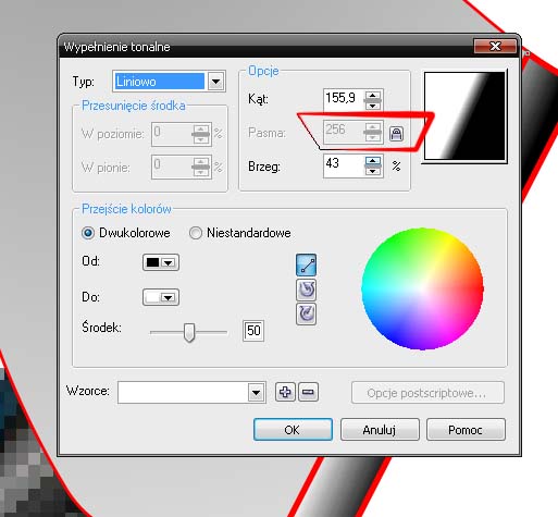

Witam
Walczę sobie z gradientami i mam takie pytanie: jak zmienić liczbę pasm przy domyślnym nadawaniu wypełnienia tonalnego z domyślnych 256? nie mogę coś tego znaleźć w opcjach..
pozdrawiam
Pobierz Plik ściągnięto 317 raz(y) 52.18 KB

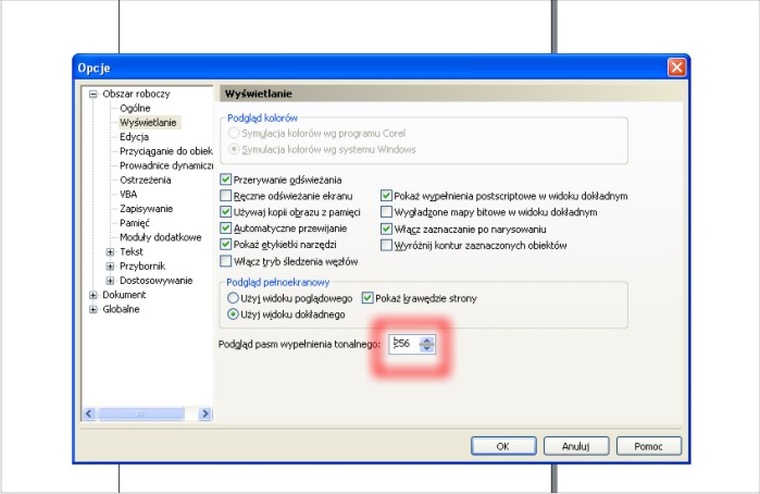

Jest, ale najwięcej idzie dać właśnie 256 .
Pobierz Plik ściągnięto 348 raz(y) 56.96 KB
