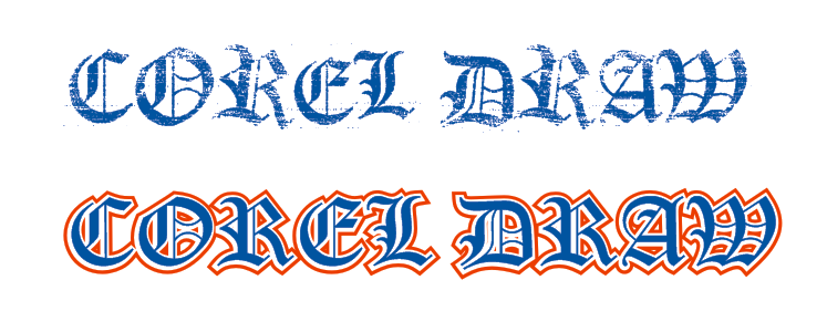

witam,
może ktoś mi pomoże - czy można zrobić obrys załączonej czcionki podziurkowanej tak
jak na tej niżej, jak robię to narzędziem obrys to wychodzą mi cuda ;-)
z góry dzięki
pozdrawiam

Rozumiem, że ta czcionka to napis w formie grafiki rastrowej. Jeśli tak, to musisz ją zwektoryzować. Robisz to za pomocą programu CorelTrace.
A "umiejętnie" oznacza "z pełną świadomością", posługując się opcjami tego programu... :->

wybierasz narzędzie obrys (efekty/obrys lub ctr+F9)
zaznaczas trzcionke którą napisałeś, zaznaczasz w obrysie opcje "na zewnątrz" i wciskasz zastosuj
odznaczasz trzcionkę i ponownie zaznaczasz skrajnie zewnętrzny obrys wciskasz ppm następnie zaznaczasz ro zgrupuj grupę obrysu
odznaczasz
znów zaznaczasz skrajnie zewnętrzny obrys i przenosisz go niżej
i gotowe
odległość obrysu możesz regulować, im mniejsza np. 0.001mm tym dokładniejszy obrys
możesz go sobie rozłączyć do edycji zależy co będziesz robić
ja użyłem dla przykładu 2mm
