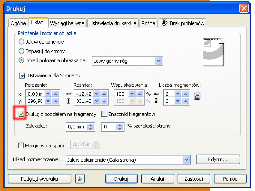

Witam mam oto taki problem posiadam rysunek narysowany w corelu. Problem następuje przy wydrukowaniu tego rysunku ponieważ rysunek w rzeczywistości musi mieć 1m x 75cm musi on być wydrukowany na klikunastu stronach A4 następnie te strony zostaną sklejone i powstanie ten rysunek w rzeczywistości. Pomóżcie nie wiem jak to zrobić żeby drukować na kilku stronach ten sam obraz i aby został on podzielony każda część obrazu na odpowiedniej kartce

Witam, Ctrl P /Układ ....
Pobierz Plik ściągnięto 207 raz(y) 132.24 KB

Dzięki już wszystko mam. Masz +
