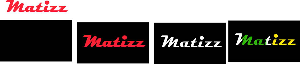

Witam wszystkich!
Mam mały problem z Corelem X4.
Próbuję w płaszczyźnie wyciąć napisy, tak bym mógł potem podstawić tam inne tło.
Schematycznie zaznaczyłem to na rysunku w załączniku.
Robię tak:
Piszę tekst, przekształcam go w krzywe-> przekształć kontur w obiekt-> zaznaczam cały wyraz-> spawaj-> przenoszę go na plaszczyznę, zaznaczam całość i połącz.
Nie wiem na ile by to się dało uprościć, czy zastąpić czymś, bo Corela uczę się na zasadzie prób i błędów.
Ten algorytm działał dobrze, ale teraz mam większy projekt, i wyskakuje błąd -
"obiekt jest zbyt złożony, jego rozmiar przekracza 64kb"
a nie doszedłem nawet do polowy elementów.
Znacie jakiś sposób by to przeskoczyć?

Napisz teks - przekształć go w krzywe - a następnie KSZTAŁTOWANIEM zaznacz napis i daj PRZYTNIJ element docelowy i zaznacz POLE. Zadziała i otrzymasz prostokąt z wyciętym napisem.

Dzięki za odpowiedź.
Pomogła, ale nie do końca.
W opcjach tekstu dodałem obramowanie 0.1mm, po przekształceniu go w krzywą obramowanie zostaje.
Po "przycięciu" szerokość tekstu jest pomniejszona o to właśnie obramowanie.
Chcialem to poprawić w sposób, który opisałem wcześniej - kontur w obiekt i spawaj, a następnie dalej postępować według Twoich wskazówek, jednak program się zaczyna przycinać wtedy - konwersja 3 wyrazów na raz zajęła 1h.
Jeśli konwertuję napisy w dokłądnie taki sposób jak napisałeś, to co prawda wychodzą cieńsze, ale proces dla całości zajmuje kilkanaście sekund.
Chyba trzeba będzie wymyślić inny sposób.
Matizz

DzumA - 78 napisał/a:
Napisz teks .... -
uzyj funkcji obrys na tekscie, potem rozdziel grupe obrysu, wywal tekst
i to by było na tyle
