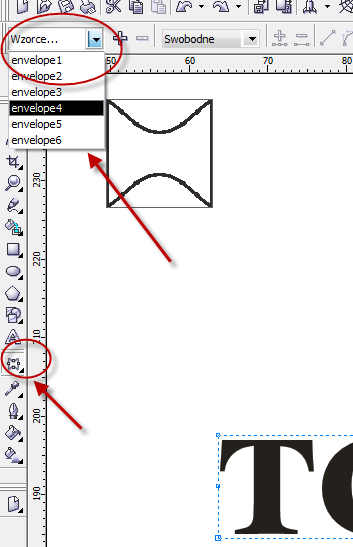

Witam.Mam Corel Draw X4 i chciałbym się dowiedzieć jak zrobić napis takim łukiem jak tutaj (napis "Torcida") - http://img686.imageshack....hinje1600j.png/ .
Z góry dzięki za pomoc ;-)

Wykorzystaj narzędzie "interakcyjna obwiednia" (patrz zalacznik)
Pobierz Plik ściągnięto 215 raz(y) 34.98 KB
