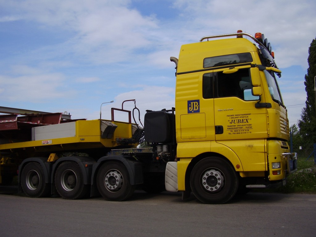

Chciałbym sobie zrobić model pewnej ciężarówki, ale żeby taką wykonać potrzebne Mi będą kalkomanie(nazwa firma, adres, logo). Oczywiście mam odpowiednią fotkę, jednak nie wiem jak to zrobić (z nazwy firmy, adresu, loga zrobić grafikę i potem wydrukować)...
Mógłby Mi ktoś to wytłumaczyć w miarę przejrzysty sposób (chciałbym się tego nauczyć bo mam kilka planów do zrealizowania :-D ) ?
Ps:Załączam fotkę, z której chce pobrać odp. rzeczy.

Nie wiem czy dobrze zrozumiałem, ale wydaje mi się że chcesz zamienić grafikę ze zdjęcia na grafikę rastrową. Osobiście sam jestem początkującym użytkownikiem CorelDraw, który raczej szuka na forum pomocy, ale coś podobnego już wykonywałem. Co do nazwy i adresu firmy to napisałbym ją normalnie narzędziem tekstu. Nie wiem czy zależy ci na tym aby czcionka była taka sama jak na drzwiach tego Mana. Jeżeli tak, to nie pomogę, ale jeżeli może być podobna to bez problemu możesz napisać to podobnym krojem.
Co do logo firmy to przerysowałbym je za pomocą pióra. Przynajmniej ja zawsze robię to piórem. Na stronie Jubexu jest logo, co prawda w niskiej rozdzielczości, ale myślę że da się je "przerysować".
Sam nie wiem czy moja rada coś pomoże, chyba jest zbyt ogólna, ale jakby co to pisz. Może będę mógł pomóc. Pozdrawiam

hmm ... co do kroju pisma to Jubex - ArsisDEEReg pozostałe teksty zwykły Arial
a co do loga to już prostrzego nie moze byc rysujesz kwardrat umieszczsz 2 literki JB krojem ArsisDEEReg dodajesz 3 gwiazdki (które corel ma pprzyborniku)

Aby zrobić coś takiego musisz wszystkie elementy mieć w wektorze.
Następnie dopasowujesz wymiary (najlepiej na bluprincie owej ciężarówki) i dajesz do plotowania (wszystkie napisy zamieniona na krzywe). Nanosisz na folie transferową i naklejasz na autko, dociskasz wszystko raklą i odklejasz. Tak w skrócie wygląda proces robienia plotowanej grafiki na samochody.
