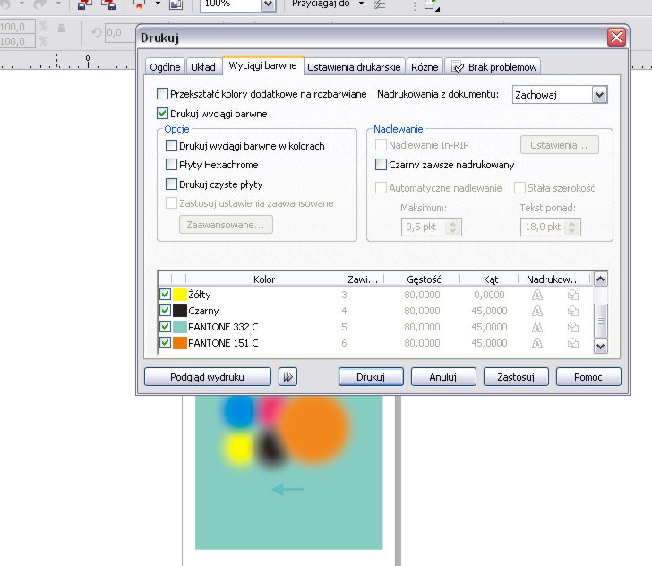

to tak w X3 - po imporcie tych pdfków kolry poza cmyk
mam 5 - Panton 332C i 6 kolor panton 151 C

Wysłany: 15 Luty 2010, 09:32
W X4 jednakowoż tak samo ;
Pobierz Plik ściągnięto 288 raz(y) 70.02 KB

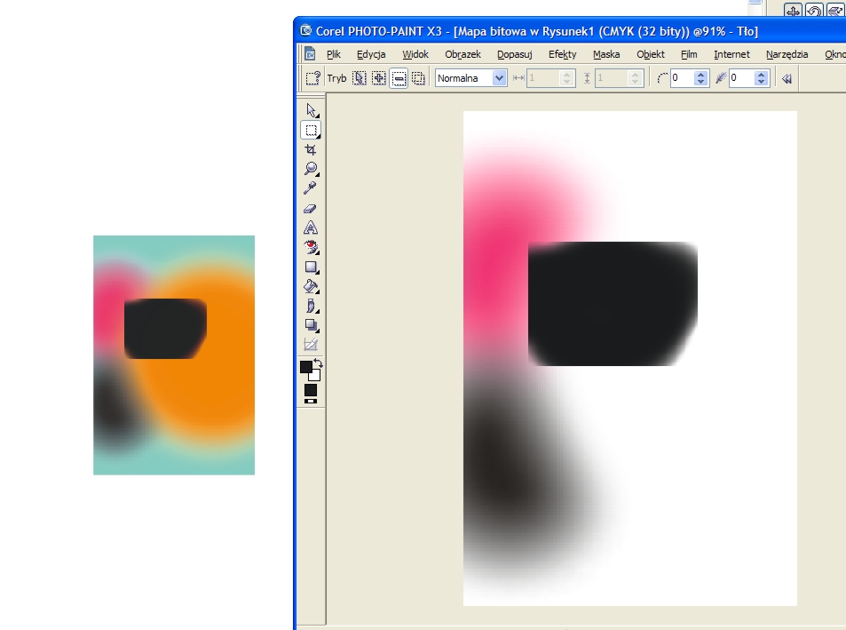

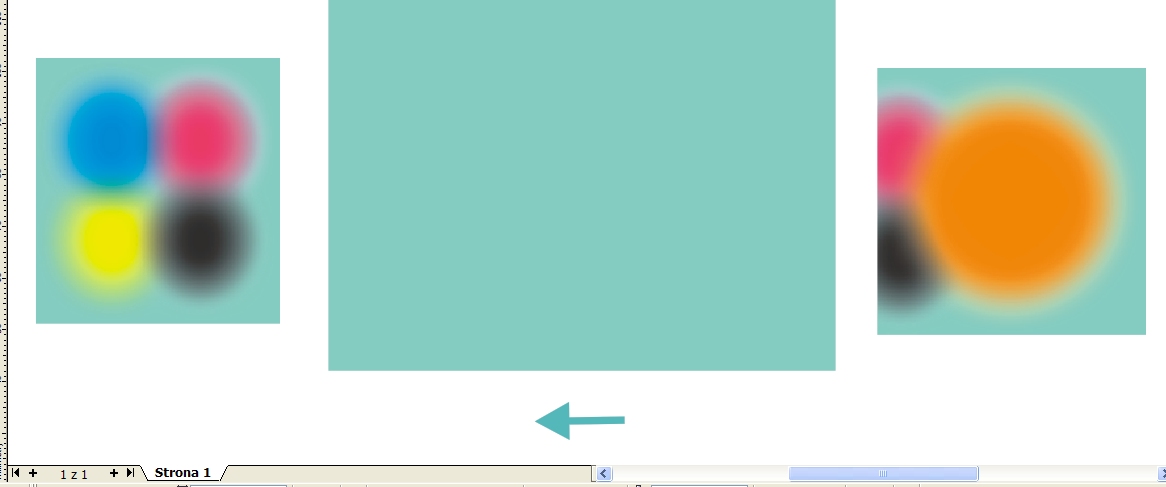

po rozłozeniu na czynniki pierwsze wyglada to tak : mamy 2 mapy bitowe (bez przeźroczystosci) podglad w załczniku
Pobierz Plik ściągnięto 288 raz(y) 76.28 KB

...a jak klikniesz na te mape bitowa po prawej z pomaranczowym kolem, prawym klawiszem myszy i dasz edytuj mape bitowa w photo -paint to w jakim modelu kolorow to otworzy photo paint jako cmyk czy plik wielokanalowy?... troche mecze... wiem :-) ale tez to jest dosc wazne. Choc raczej to bedzie plik wielokanalowy, skoro wsrod kolorow przy rozbarwieniach figuruja te 2 pantony.
Photo paint tez powinnien np. przy zapisie do psd zapisac ten plik tak aby photoshop otworzyl plik z 6-cioma kolorami.
Dobra obsluga tej funkcji daje dodatkowe mozliwosci dla uzytkownikow Corela.
Wiem ze troche osob bylo zmuszonych zmienic program na konkurencyjny, bo ta funkcja byla im potrzebna na co dzien np. przy opakowaniach, a Corel tego nie obslugiwal.
A nie mieli czasu na inne rozwiazania.
pozdr.

i tu niemiła niespodzianka PP pokazuje jedynie kolory cmyk - jezeli wprowadze jakąkolwiek zmiane w PP przy edycji - przyciecie, dodanie koloru/obiektu w corku zmiany sa widoczne i kolory pantone zostaja - w domu sprawdze na X4 moze to poprawili w stosunku do X3
Pobierz Plik ściągnięto 285 raz(y) 129.57 KB

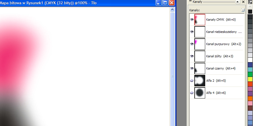

...a moze tylko w dokerze kanalow (ctrl F9) jest wylaczona widocznosc tych kanalow z pantonami?
Ciekawa sprawa, do tej pory w pp 12 mozna bylo tworzyc plik z pantonow ale jako wielokanalowy, nie mozna go bylo wymieszac z cmyk-iem, bo potem po wrzuceniu do draw te kolory cmyk (w DCS) i tak nie byly widoczne, tylko te dodatkowe (pantony), przy rozbarwieniach.
Gdyby w pp x3, x4 juz mozna by to nie byloby zle :-)
pozdr.

a to niespodzinka - sa oba dodatkowe - zapomniałem sprawdzic w kanałach - tak to jest jak sie pare rzeczy naraz robi
pozdrawiam
Pobierz Plik ściągnięto 298 raz(y) 94.13 KB

Czyli wyglada na to ze program. od Corela, b. dobrze sie spisali, to cieszy :-)
Dziekuje za pomoc i poswiecony czas.
Mysle ze to wielu osobom ulatwi prace.
