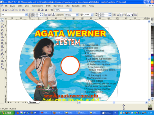

Witam!
Zrobiłem reinstalkę windowsa i zainstalowałem ColerDRAW 12 i mam taki oto problem. Przed reinstalką wszystko było ok. Teraz przy eksporcie projektu do pliku jpg następuje drastyczna zmiana kolorów. Albo są bledsze, albo zupełnie inne (np. zamiat neibieskiego zielony). Kiedy eksportuję do bmp wszystko jest ok. Potrzebuję jednak pliku jpg. Proszę o pomoc, poniewąz czytałem juz wiele postów na ten temat, jednak żaden nie rozwiązywał problemu. Nadal go mam. Pozdrawiam

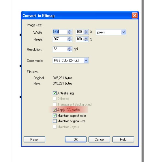

hej
zwróć uwagę na to jaki tryb koloru masz ustawiony przy eksporcie i czy przypisujesz profil barwny.
pozdr.

To co pokazałeś mam zaznaczone, jednak problem nadal się pojawia. Kolory są bledsze niż w oryginale. Jakieś inne propozycje?

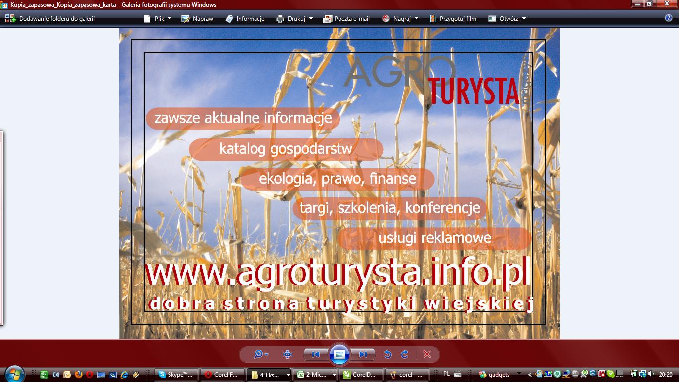

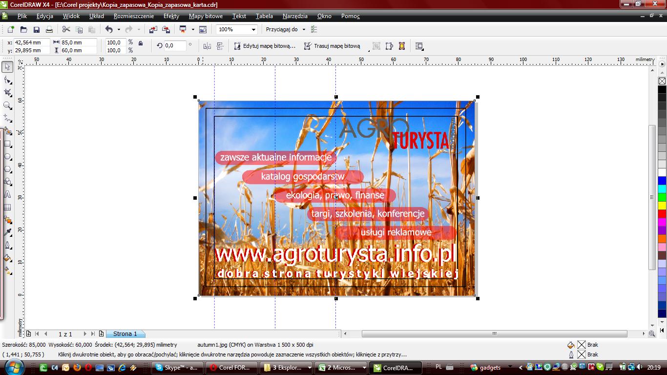

Plik oglądam w IrfanView. W Picasa3 jest ten sam efekt. Nie wiem jaki profil dołączam, nie ruszałem tych ustawień. Plik JPG z Photo-Painta jest równie blady jak z CorelDRAW. Wysyłam zrzut ekranu z CorelDRAW i efekt eksportu.
Obrazek JPG
Pobierz Plik ściągnięto 1780 raz(y) 200.34 KB
Zrzut ekranu
Pobierz Plik ściągnięto 1638 raz(y) 222.75 KB

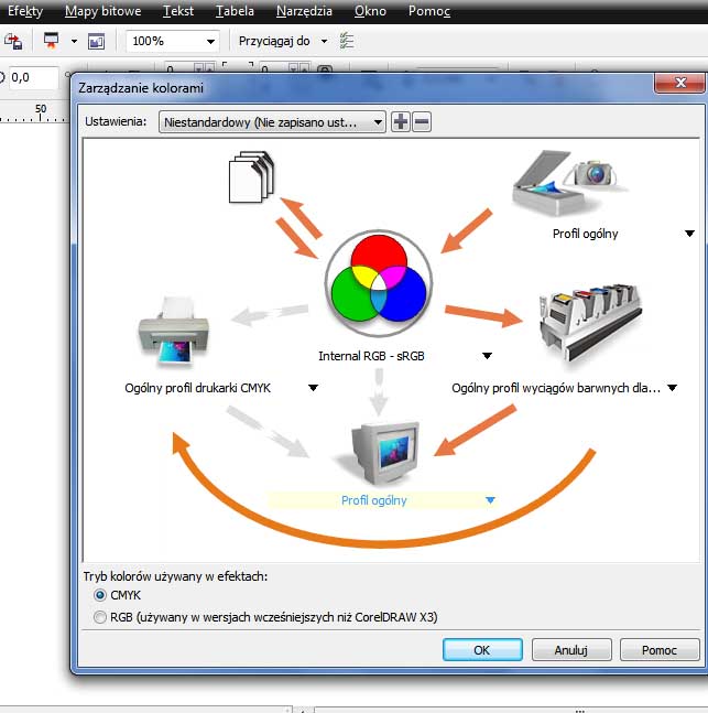

Pierwsza uwaga to to ze corel uzywa zarzadzania kolorem, a te programy o ktorych piszesz to raczej watpie.
Gdybys np. w photoshopie zobaczyl roznice przy rgb to rozumiem zdziwienie - bo to profesjonalny program posiadajacy zarzadzanie tak jak corel.
Druga jest taka ze w Draw masz pewnie ustawiony jakis konkretny profil i moze podglad na ekran z drukarki offestowej w cmyku a wyprowadzasz obraz jako rgb. I dlatego widzisz roznice. Moze cos wiecej bylo by wiadomo gdybys wkleil screen z zarzadzania kolorem.

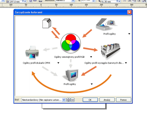

Oto screen:
Zrzut
Pobierz Plik ściągnięto 2038 raz(y) 100.51 KB

Wiec jest tak jak pisalem wyzej na ekranie w draw masz symulacje z drukarki wyciagow barwnych.
Czyli ani do profesjonalnego druku ani na ekran do rgb. Do tego monitor nie skalibrowany i nie wpiety utworzony profil dla konkretnego monitora.
I jeszcze pewnie projekt plyty jest w cmyku a jpg w rgb co przy roznych przestrzeniach barwnych ( inny zakres) dla tych 2 modeli kol. rodzi kolejne rozbieznosci.
pozdr.

Wysłany: 24 Marzec 2010, 22:55
Wyłączyłem zupełnie zarządzanie kolorami i sukces! :) Kolory są akie jakie powinny być. Dzięki wielkie za pomoc :)

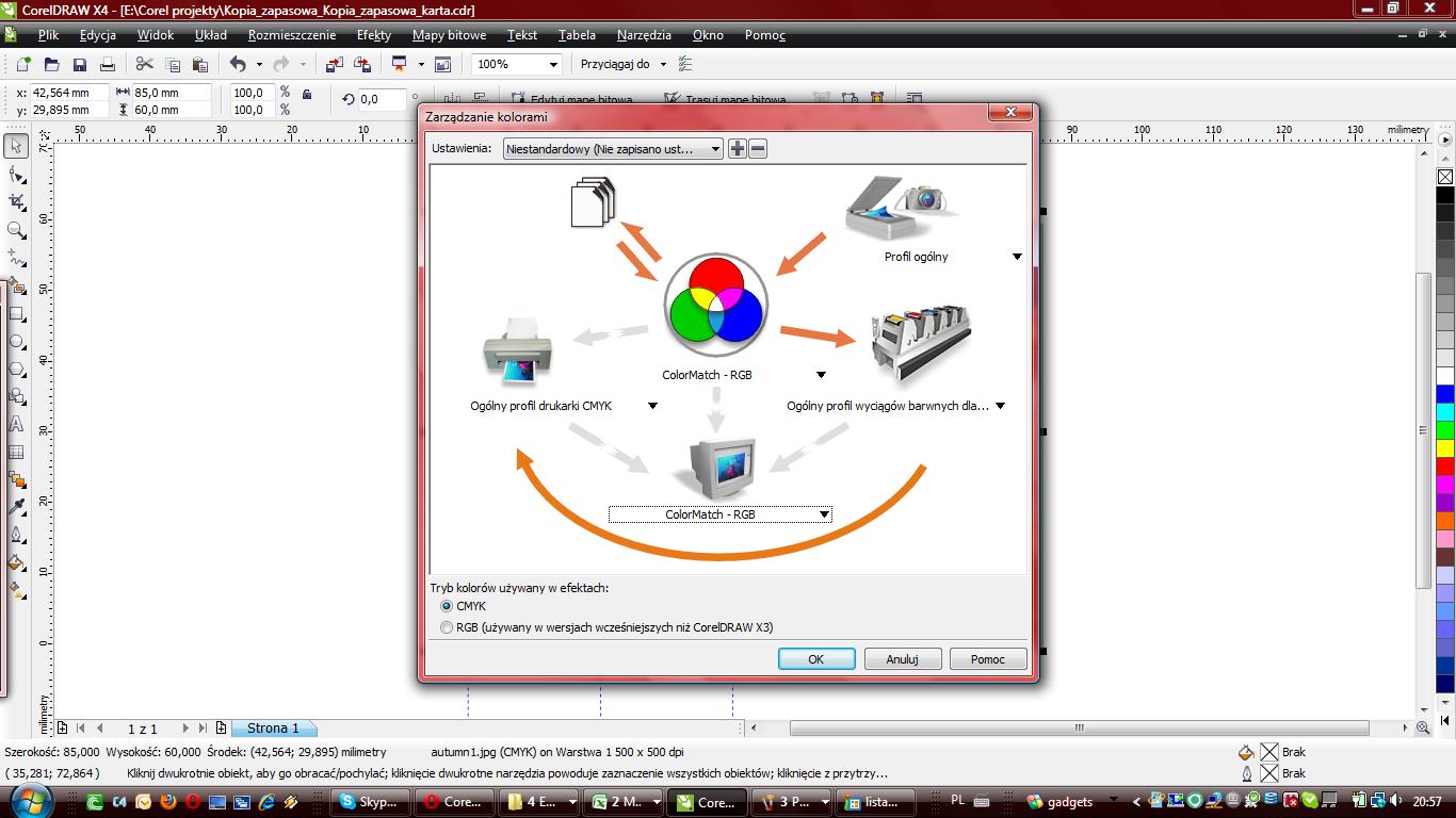

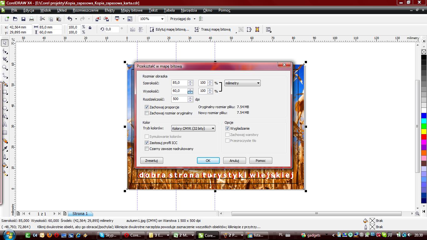

scarlet
Dołączyła: 19 Mar 2010
Posty: 8
Wysłany: 31 Marzec 2010, 20:58   u mnie ten sam problem
u mnie ten sam problem i już się pogubiłam z zarządzaniem kolorów i bez względu co robię wychodzi źle, kolory po zmianie ma mapę bitowa i eksporcie do jpg z corela sa fatalne.
Możecie coś doradzić?
zarzadzanie kolorami
Pobierz Plik ściągnięto 1691 raz(y) 135.95 KB
sam eksport
Pobierz Plik ściągnięto 1563 raz(y) 151.44 KB
plik w jpg
Pobierz Plik ściągnięto 1516 raz(y) 175.91 KB
widok w corel
Pobierz Plik ściągnięto 1442 raz(y) 169.09 KB
