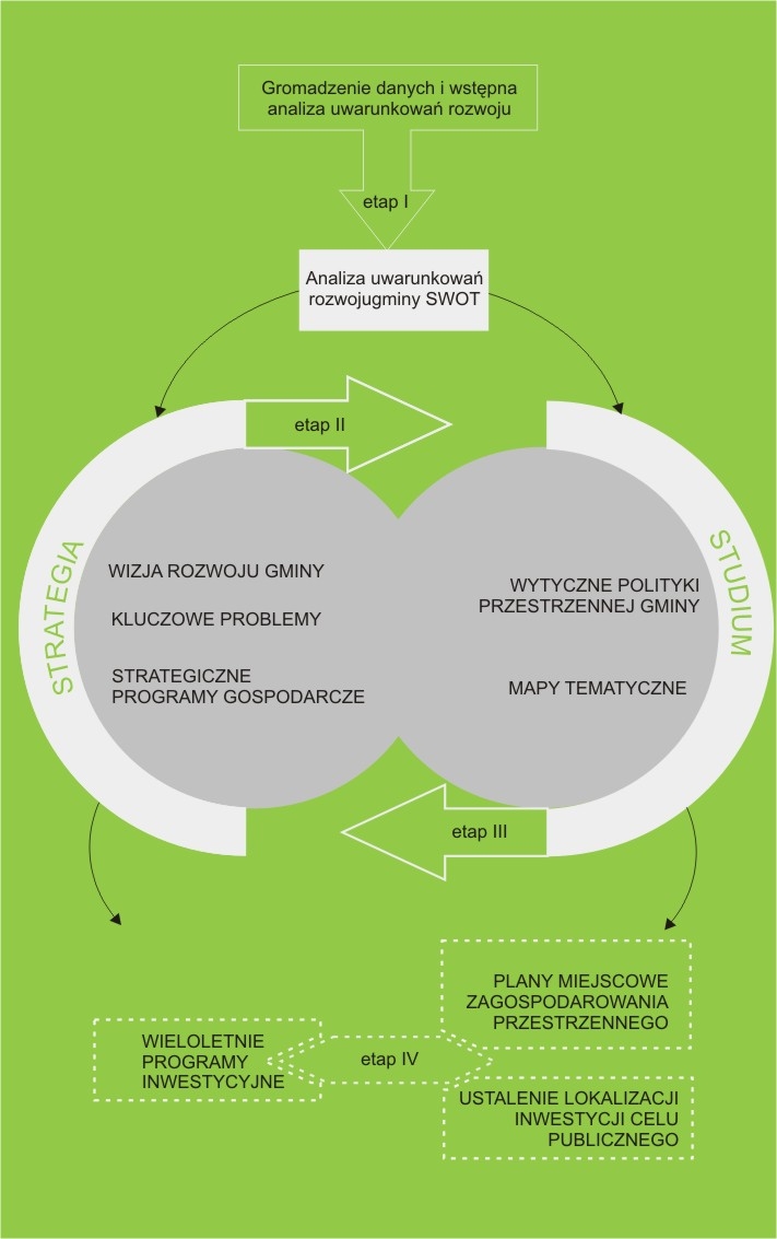

witam, jestem nowa na forum:) nie interesuje sie corelem - szczerze mowiac to dla mnie czarna magia:) prosze o pomoc w wykonaniu rysunku (nie chodzi mi aby ktos go za mnie zrobil), chodzi mi o to aby ktos w punktach opisal co po kolei robic. Najwiekszy problem sprawiaja mi te dwa kola (nie wiem jak wyciac ta obrecz - pol kola). Gdyby ktos bylby w stanie mi pomoc bylabym wdzieczna - to pozwoli mi przetrwac studia. Z gory dziekuje. Rysunek jest tutaj: http://yfrog.com/0ygraf1bj

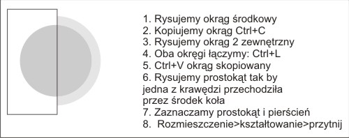

Tak sie robi okregi :)
Pobierz Plik ściągnięto 494 raz(y) 28.8 KB

hmm:) a jak zrobic to pod kolami? mam na mysli to przerywana linia rysowane?

rysujesz prostokaty bez wypelnienia, a kontury dajesz jako przerywana linia z bocznego panela
