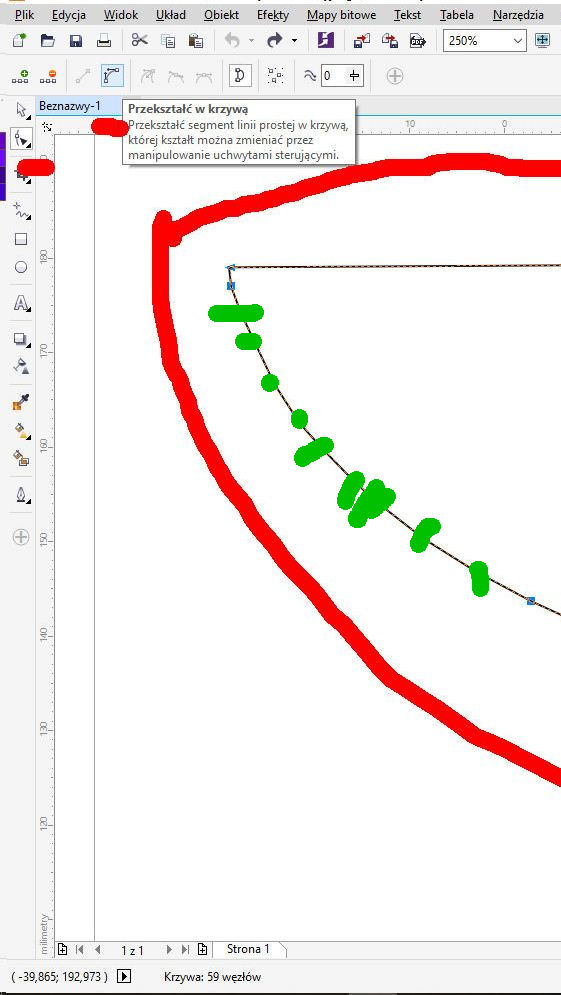

Gdybyś dołączył fragment z przykładowym rysunkiem byłoby łatwiej doradzić .
Pewnie chodzi Ci o opcję - Przekształć w krzywą na górnej belce ,ale to tylko moje domysły .

Intuicja mnie nie zawiodła.
Narzędziem Kształt zaznacz rysunek i po uaktywnieniu się węzłów kliknij na górnej belce - Przekształć w krzywą . Następnie usuń wszystkie pośrednie węzły łuku ,poza skrajnymi tj. pierwszym i ostatnim.
Pobierz Plik ściągnięto 267 raz(y) 75.95 KB

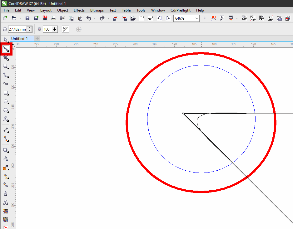

Wysłany: 30 Listopad 2018, 13:42   Wygładzanie
Bardziej chodziło o narzędzie "Smooth".
Pozdro GrzJanik
Narzędzie Smooth działanie
Pobierz Plik ściągnięto 279 raz(y) 24.15 KB
Narzędzie Smooth miejsce
Pobierz Plik ściągnięto 255 raz(y) 9.94 KB
