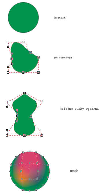

Znalazłem odpowiedź na swoje pytanie jak to zwykle najlepiej metodą prób i błędów ; ]
O coś takiego mi chodziło. Tylko nie sprawdza się to kiedy koło ma np. 128 węzełków.
Ale już do porzodu : )p
Może teraz ktoś coś z tym pokombinuje?

Jeżeli chodzi Ci o zmianę kształtu jak to wskazałeś na obrazku to najłatwiej załączyć evnelope i ciągać węzły wkoło obiektu. Problem w tym, że ciężko w taki sposób uzyskać sensowny kształt. Zamierzenie zwykle różni się od uzyskanych efektów. Jest także narzędzie zwane interactive evnelope.
Jednak nic to wspólnego z kratownicą nie ma - są tylko węzły na obrzeżach co powoduje mało dokładne modyfikacje.
Kratownica o jakiej wspominałeś to siatka, na której każdy punkt przecięcia można dociągnąć w dowolne inne miejsce. Występuje ona np. w autocadzie i służy do modelowania przestrzennego. W corelu natomiast występuje w narzędziu Interactive mesh tool (skrót z klawiatury to M) Modyfikować można tym wypełnienie mieszając różne punkty ze sobą. Jednak po zapisie i otwarciu kolejna próba modyfikacji kończy się stratą informacji o wcześniejszych ustawieniach koloru.
